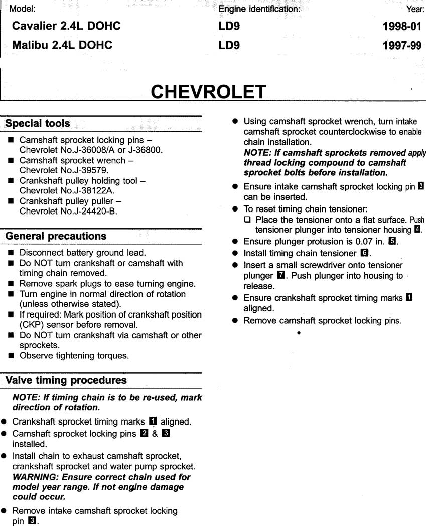

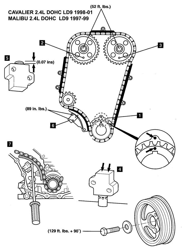

hola, si, fue colocada justamente por esas imagenes y otras informaciones de manuales y por internet, por eso creo estar seguro que la cadena fue colocada correctamente, es decir, esta bien sincronizada, lo que quiero saber es si hay alguna manera de comprobar si hay valvulas abiertas y cuales son. otra pregunta cuando el piston esta en punto muerto, es decir, arriba, las valvulas de admision y escape deberian de estar cerradas?.gracias

Gracias Damian, este diagrama de cadena de tiempo sirve para Chevrolet modelos
Cavalier 2.4L DOHC LD9 1998/2001
Malibu 2.4L DOHC LD9 1997/1999
