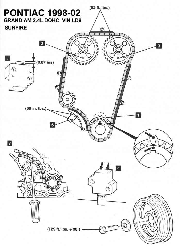

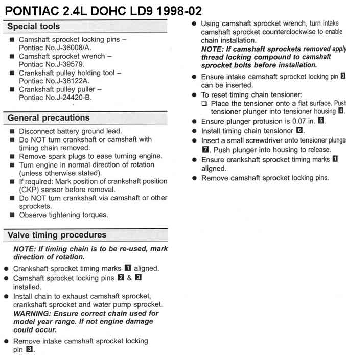

tengo un pontiac sunfire 2002 con motor 2.4L twim cam en el df mex. y le voy a cambiar la bomba de agua, las guias de la cadena de distribucion, y la junta del carter al motor porque tiene una fuga de aceite.
bueno para esto ya tengo todo desarmado, y ya consegui las pieza para iniciar la reparacion. solo que tengo la duda de los torques de los tornillos y el tiempo correcto de la cadena.

PONTIAC SUNFIRE; CADENA DE TIEMPO 2.4L DOHC 1998-02
El esquema esta adjunto.
