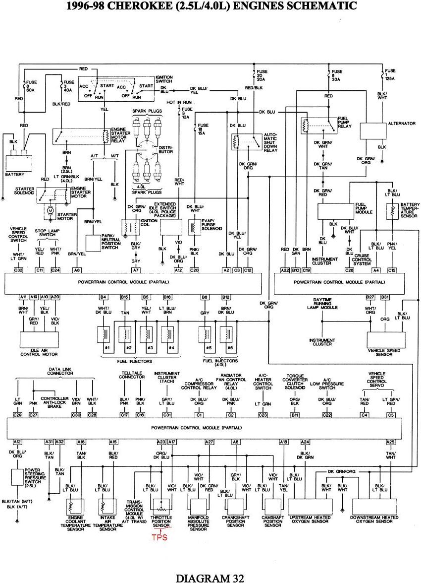

Hola, reciban un cordial saludo colegas.
Necesito el diagrama electrico del cableado de la ECU y sensores de una Cherokee año 98 motor 4l 6 cilindros.Cambio automatico.
Tengo un problema con el TPS.
Gracias por su atencion.

hola amigo por aqui te dejo este esquema y espero soluciones tu problema
el tps sensor esta subrayado en rojo . !!!saludos y suerte!!!
