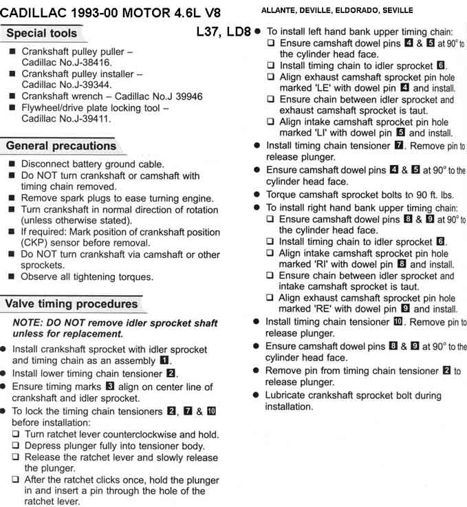

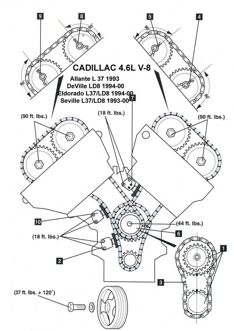

Saludos y buenos dias tengan todos, soy nuevo en esto y quisiera pedir ayuda para pedir el diagrama o pasos para armar la cadena de tiempo de un cadillac deville councours modelo 1994 de o cilindros 4.6 litros, ya que trae 3 cadenas, la principal y las 2 secundarias, espero me puedan ayudar ya que me a dado mucho trabajo. nos vemos

CADILLAC 4.6L V8 1994-00
El diagrama e instrucciones [ingles] estan adjunto.

muchas gracias amigo, por ayudarme con esta informacion que me servira mucho te lo agradesco ahora voy a empezar a instalarlo, gracias de nuevo. saludos

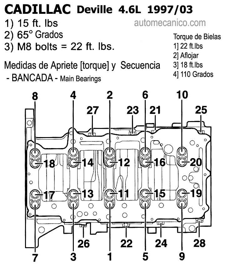

que tal amigos soy nuevo en el foro,gracias por aceptarme,tengo una pregunta,alguien sabra los torques que lleva el motor del cadillac deville 4.6 l de biela,cabezas etc etc ,lo ke pasa ke se desbielo el mio y pues lo estoy reparando sol que no no se que torque llevan ,de antemano gracias y un fuerte saludo a todos ojala puedan ayudarme.

El torque de las cabezas; puedes ubicarlo en este link:
http://www.automecanico.com/auto2009/gmotor8Acil.html
Y la bancada te adjunto un dibujo.
