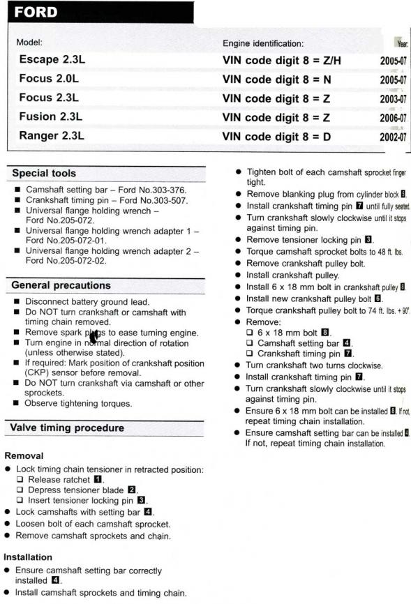

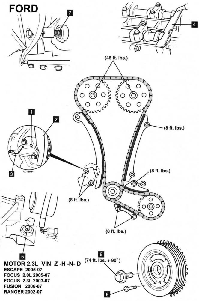

hola, si me gustaria que me ayudara con un diagrama para saber sobre la sincronizacion de la cadena de tiempo para un chevrolet motor s10 2.2 , que debo hacer para sincronizarla.gracias dsqlpen pero no se como hacer un tema nuevo.. espero me respondan..
Los diagramas estan en tu correo, confirma. [haz clic, en las opciones, "your notification" de tu nombre; angulo superior derecho de tu pantalla, en esta pagina]
