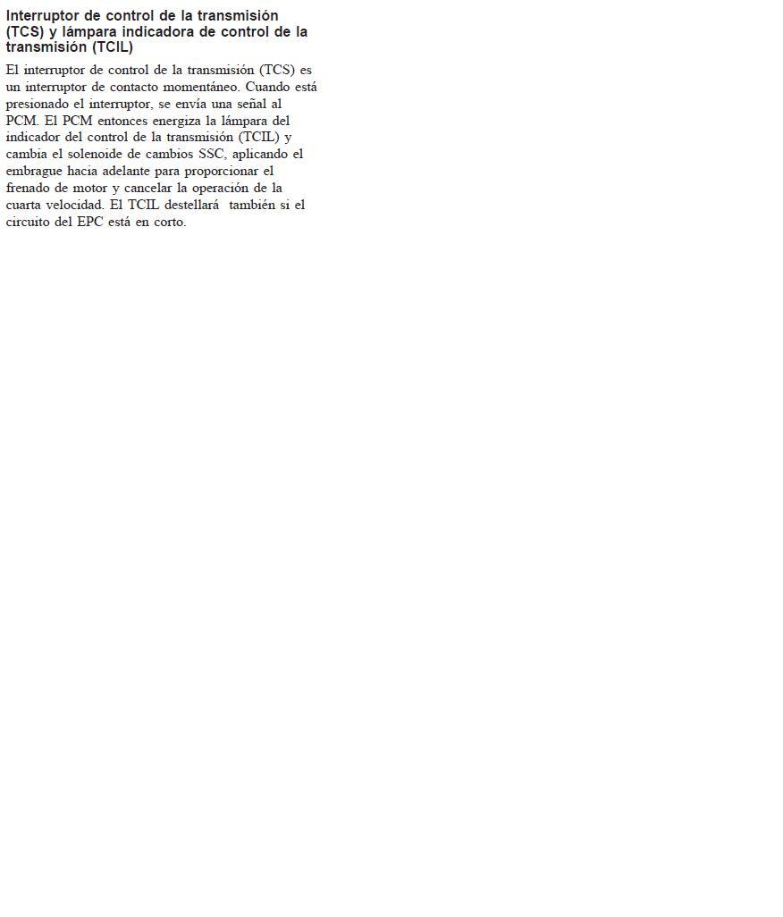

que tal buen dia espero me puedan ayudar con una windstar modelo 2000 el problema es que se queda prendido en el tablero el foco del over drive, si no me equivoco es el de la sobremarcha que uno acciona oprimiendo el boton de la palanca selectora de cambios, no soy experto en transmisiones y espero que me hechen una mano, que me digan a que se debe o que hay que hacer, muchas gracias de antemano, saludos

Predeterminado Re: foco prendido en windstar
http://www.foromecanicos.com/foro/at...5&d=1275882505
tambien puedes bajar el manual de la transmision ya esta en el foro.
saludos.

gracias por la informacion fue de gran ayuda, pero ya revice exactamente la falla, en frio no esta el foco del over drive iluminado pero ya cuando esta caliente la camioneta,,,, prende el foco en el tablero y se jalonea, sera problema electrico o es que la transmision estara dañada, disculpa no soy experto en transmisiones
