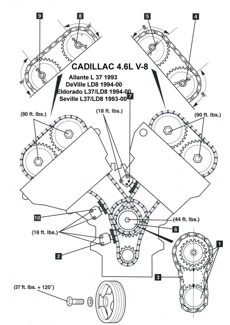

caballeros alguien tiene diagrama de la cadena de un cadillac97 32 valvulas necesito ponerlo atiempo y no se como van las marcas ayudenme......

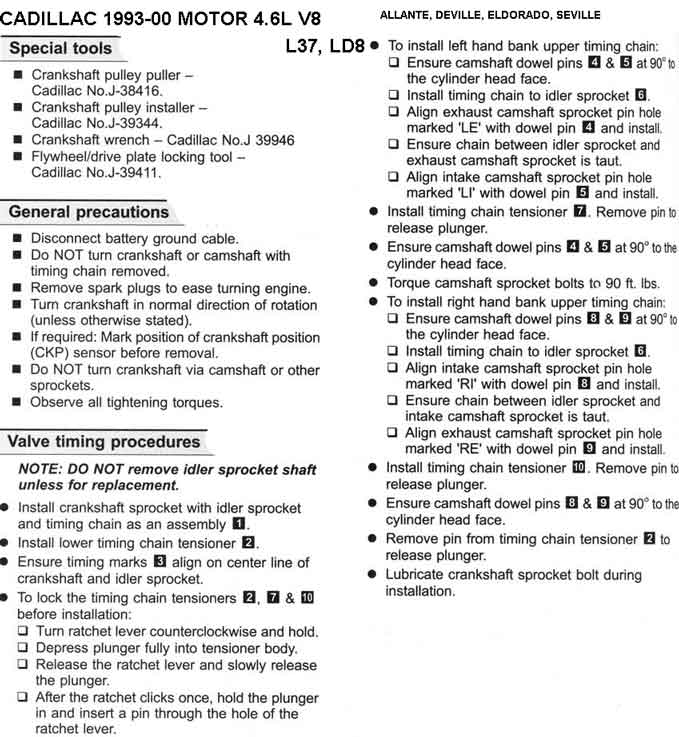

CADILLAC 4.6L 32 VALVULAS 1993-00
Diagrama e indicaciones estan adjunto.

hola buenas tarde gracias por su respuesta pero en las imagenes no aparecen las marcas del tiempo solamente esta el torque de las valvulas pero las marcas del tiempo eso es lo que me hace falta
nota es del un cadillac sts 32 valvulas

Cita:
Empezado por maxima Ver Mensaje
ojala me den respuesta
gracias nuevante
La imagen indica la posicion del engrane de cada arbol de levas [90grados, tomando como base el filo de la cabeza o culata, y la posicion del pin que traba el engrane].
En el engrane del ciguenial tambien esta indicado.
pulsa en la imagen para que agrande .

Gracias pero en la imgen no esta señaladas las marcas de las candena, estoy biendo la imagen calld251 ya la hice grande al imagen pero no veo las marcas de las cadenas
