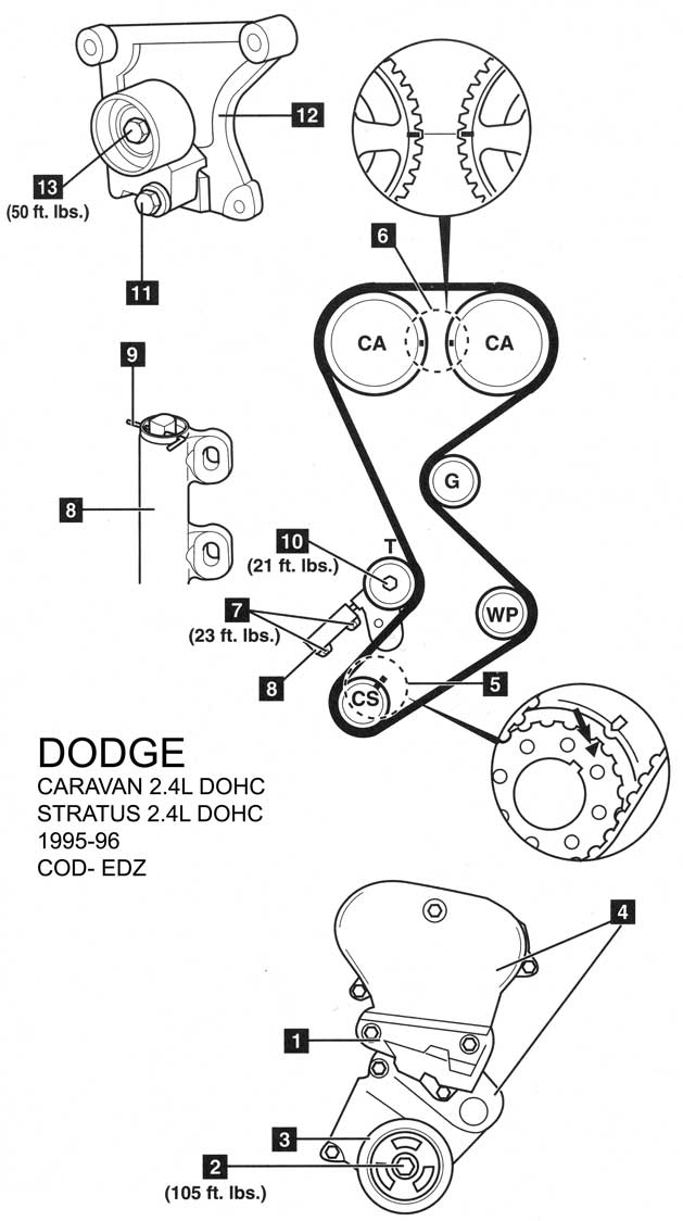

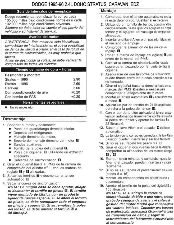

No tengo la certeza del tipo de tensor que usa tu motor; pero si usa de aquellos que se comprimen de instalarlos, checale que el pin no quede muy salido; de lo contrario se afloja la banda y altera la posicion de los arboles.
Te adjunto unas imagenes e indicaciones.
Ya sabes que para que un motor arranque o encienda, necesita tener chispa, gasolina y compresion.
Gracias Damian,este diagrama de banda de tiempo sirve para Dodge modelos
Caravan 2.4L DOHC
Stratus 2.4L DOHC
años 1995/ 1996
cod EDZ
