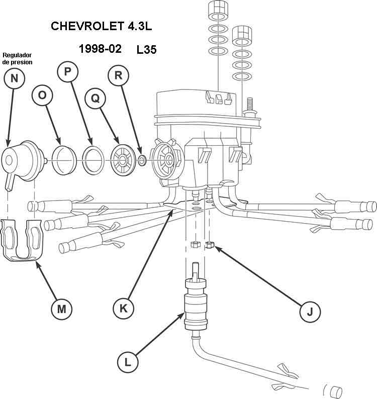

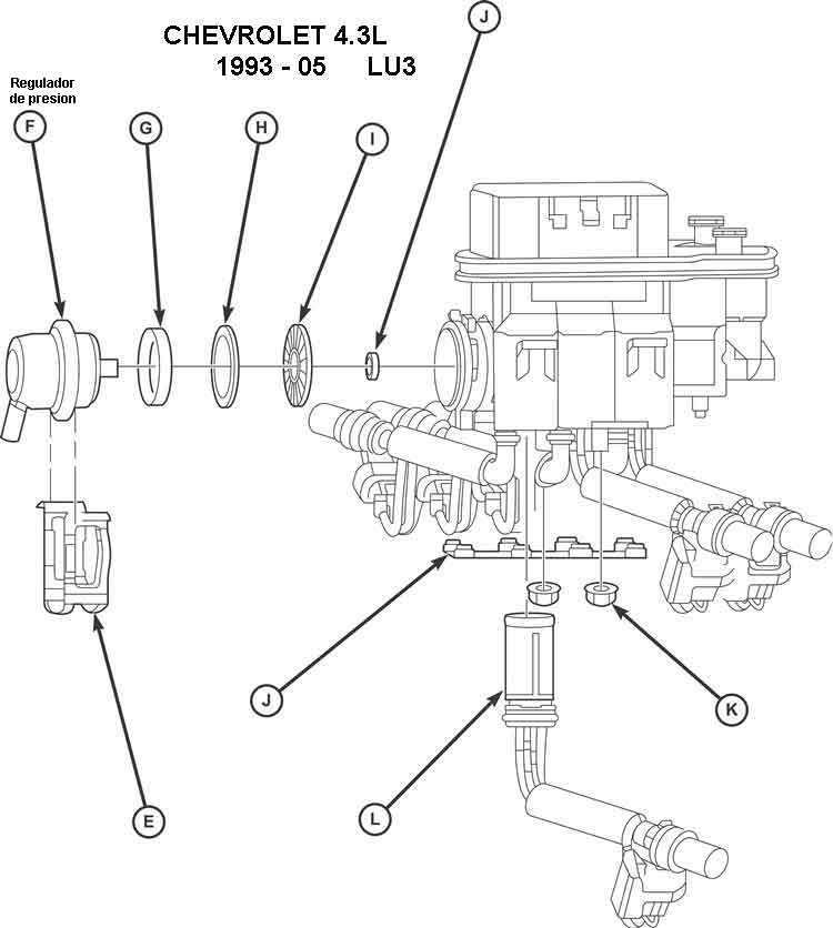

En este foro hay un tema relacionado; checalo te puede ayudar:
http://www.foromecanicos.com/foro/showthread.php?t=1813
