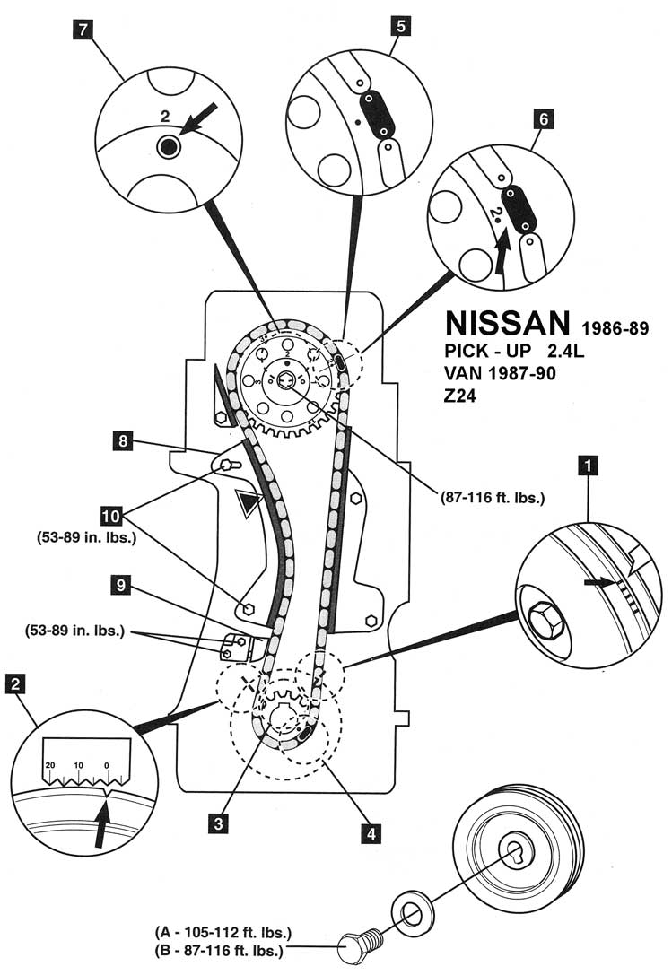

Hola miren sy nuevo es el mundo de la mecanica y tengo una nissan pick up z24 americana 1989 standar, la cual acaba de salir de un ajuste. Pero no que do bien de tiempo y necesito el diagrama para poder colocar correctamente la cadena de distribucion ya que no enciende al llavazo y tiembla el motor de esta, el cual es de 4 cilindros pero con 8 bujias. Se los agradeceria de poder ayudarme.

hola mira para este motor realmente no necesitas diagrama unicamente pon las cuñas de arbol y cigüeñal hacia arriba que queden centradas la de el arbol al centro de la tapa de sujeccion y el cigüeñal al centro de el monoblock aparte la cadena tiene unos eslabones marcados que te dan en los puntos de los engranes la bomba de aceite con su vastago tienes que dejarlo mas menos que te apunta aprox a las 11.25 la media luna donde entra el distribuidor el vastago tiene un punto lo tienes que poner en linea con el orificio de lubricacion que tiene la bomba de aceitey meterlo lo mas recto que puedas para que te quede a la primera espero te sirva de cualquier manera aqui estamos para lo que se ofresca

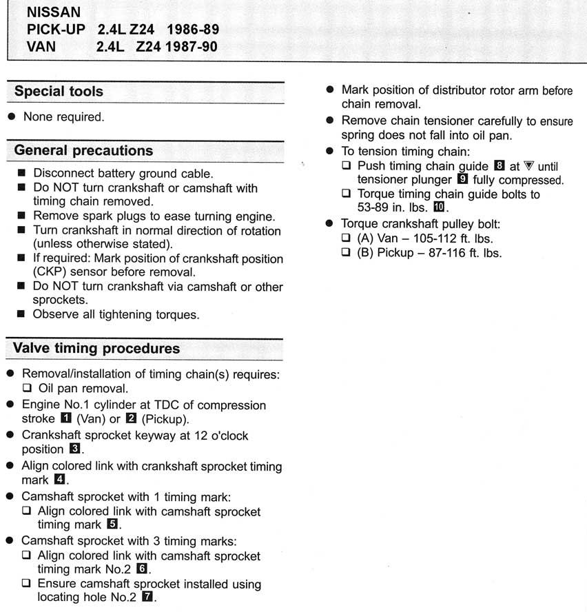

CADENA DE TIEMPO NISSAN PICKUP Z24 1986-89.
Los esquemas estan adjunto.
Imágenes Adjuntas
