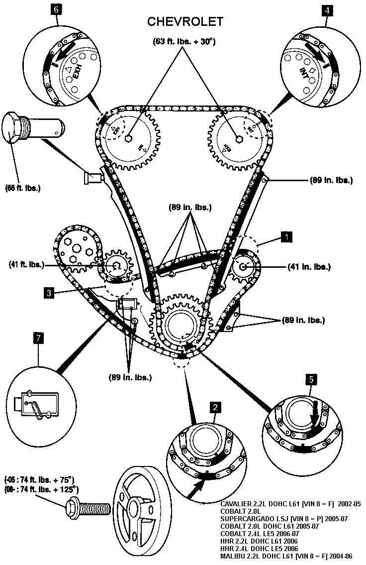

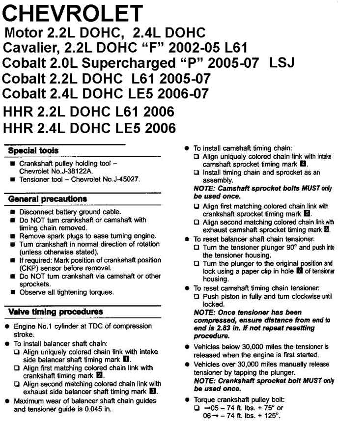

CHEVROLET CAVALIER 2.0L 2003 ECOTEC
Los esquemas estan adjunto.

Amigo, mil gracias! justo lo que buscaba. Solo una pregunta, que significan las indicaciones 69 ft lb, 89 in lbs, etc... es la presión que lleva ese tornillo? cómo lo interpreto? Gracias de nuevi,
Son medidas de torque o apriete:
69 ft lbs es igual a libras pie.
89 in lbs es igual a pulgadas lbs [aqui es importante anotar : que pulgadas lbs es un derivado de lbs pie].
Por ejemplo un pie es igual a 12 pulgadas lbs; si se indica 89 pulgada lbs; significa que el torque es = 7 libras pie, mas fraccion.
Los torquimetros o herramientas que se usan para torquear, traen en su estructura las medidas.
Lo malo es que se deben usar dos torquimetros uno para libras pie; y otro mas pequenio para pulgadas lbs.

Gracias Damian,este diagrama de cadena de tiempo sirve para Chevrolet modelos
CAvalier 2.2L DOHC F 2002/2005 L61
Cobalt 2.0L supercharged P 2005/2007 LSJ
Cobalt 2.2L DOHC L61 2005/2007
Cobalt 2.4L DOHC LE5 2006/2007
HHR 2.2L DOHC L61 2006
HHR 2.4L DOHC LE5 2006
