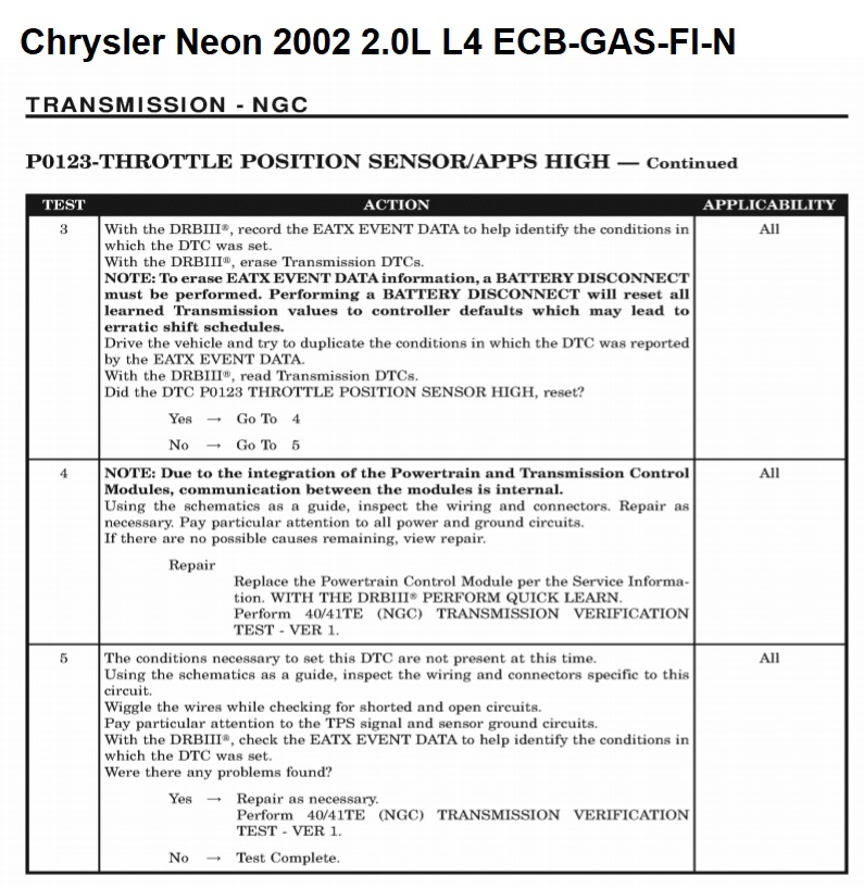

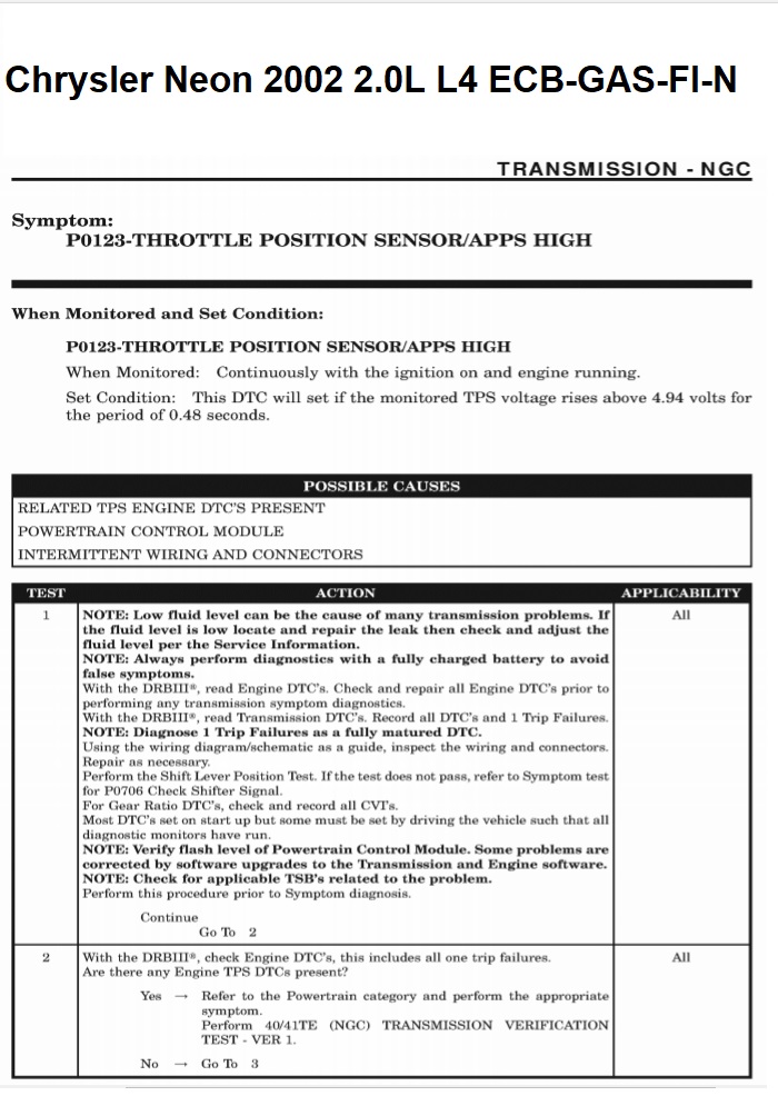

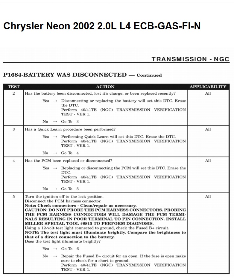

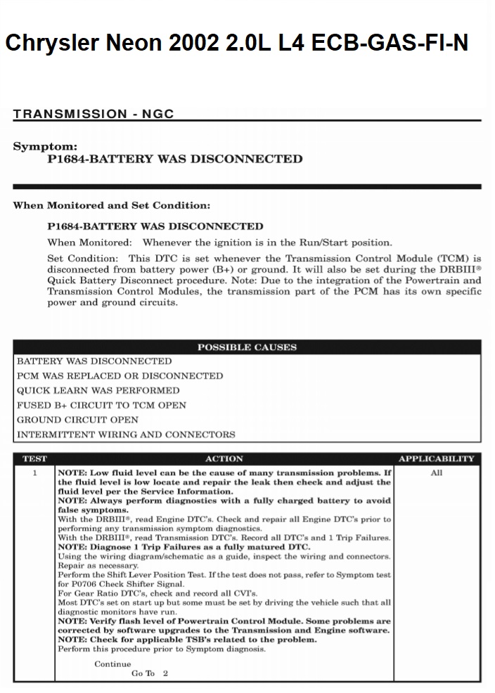

alquien me puede decir que que significan los codigos p-0123 y p-1684 del neon 2002 lx automatico con aire y como los puedo arreglar mi cel 0445513442984

p0123-sensor de pocision de la mariposa falla corto circuito al positivo del cableado p1684-modulo de control del motor -tension de alimentacion desconectadadurante los ultimos 50 ciclos de encendido/apagado del contacto falla cableado bateria
