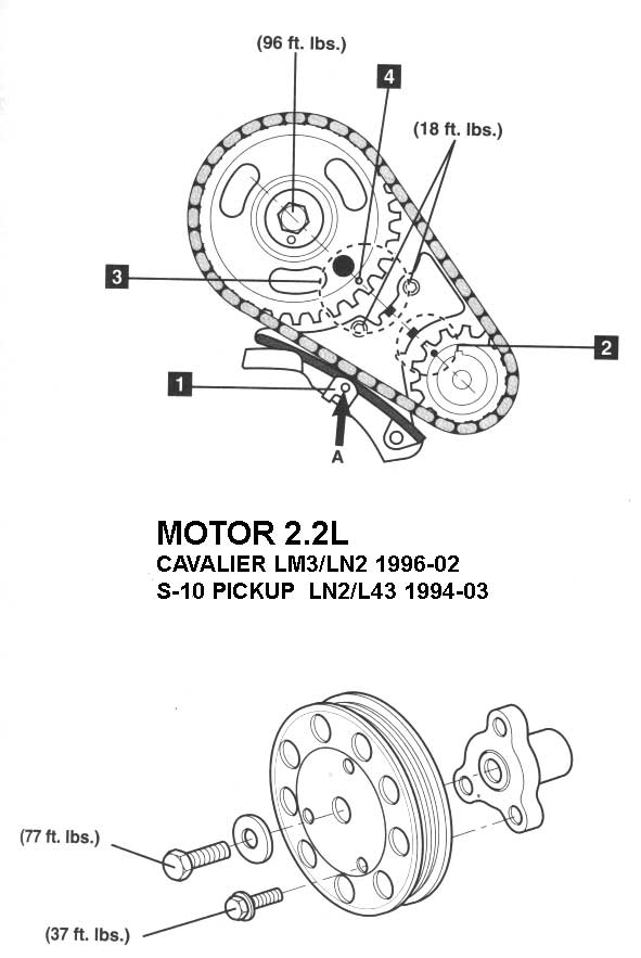

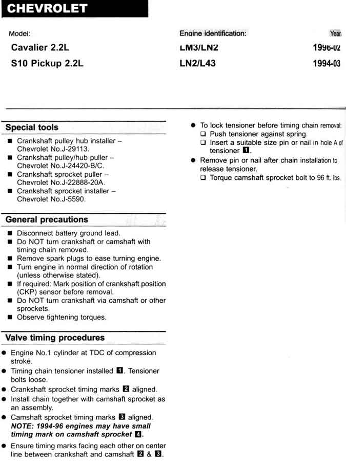

hola tengo un problema con mi chevy por que el engrane de el arbol de leva no tiene marcas sobre el engrane solo un orificio cerca del centro que no se en donde tiene que coninsidir ayudeneme por favor
Efectivamente, esos diagramas sirven para sincronizar la cadena de Chevrolet en los modelos:
Cavalier 2.2L LM3/LN2 1996/2002 ,y,
S10 pickup 2.2L LN2/L43 1994/2003
