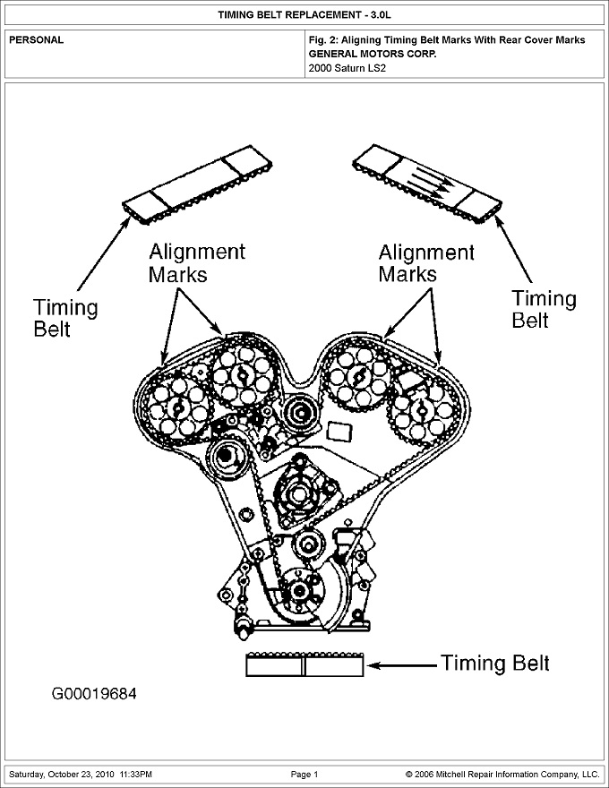

buenas necesito su ayuda, alguien tiene esquemas para poner a tiempo un saturn ls2 anio 2000? me lo regalaron pero hay q ponerlo a tiempo les agradezco a todos

a ver si te sirve este x lo mientras ya k si ta medio complicadon hay m avisas
Miniatura de Adjuntos
Nombre:  Fig.tifsatur.jpg
Vistas: 98
Tamaño:  151,0 KB
