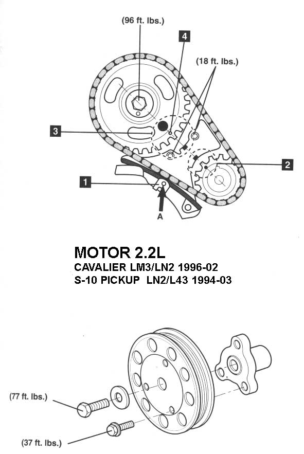

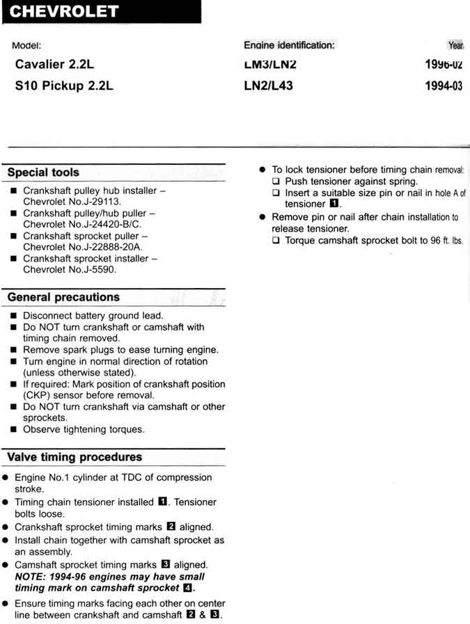

En algunos motores; los engranes traen marcas de alineacion, que ambos engranes se alinean a las 12; pero para facilitar la alineacion se permite acercar los puntos colocando el arbol de levas a las 6; en esa condicion; un motor de orden de encendido 1-3-4-2. el piston en posicion de encendido seria el 4.
Por eso los mecanicos; al momento de la instalacion debemos observar la posicion del arbol de levas, y las valvulas; para que en caso de los vehiculos que usan distribuidor se tenga en cuenta; asi no perdemos la secuencia.
de todas maneras en ambas posiciones 1 o 4 [motor 4 cilindros orden deencendido-1-3-4-2], no se danian las valvulas, solo que si esta descordinado no enciende..
En los casos de sistemas DIS o sea sin distribuidor; solo se instala tal y como se ve en el diagrama adjunto:
Gracias Damian, estos diagramas sirven para Chevrolet, modelos:
Cavalier 2.2L 1996/2002
S10 pick up 1994/2003
