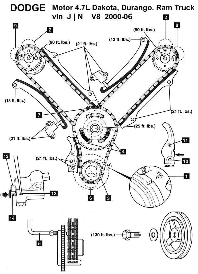

compañeros tengo un problemon necesito sincronizar dodge ram 2500 v8 4.7lt del 2003. tiene 3 cadenas .segun un especialista de la chrysler me dijo que debia bajar el motor para sincronizarla para evitar que un diente se pase y da ñe el motor.Solo baje las cabezas por calentamieno se quemo la junta. Yahora estoy ya para armarlo, pero con el dilema si la sincronizo sin bajar toalmente el motor . les agradeseria sus comentarios y el diagrama. Gracias y saludos

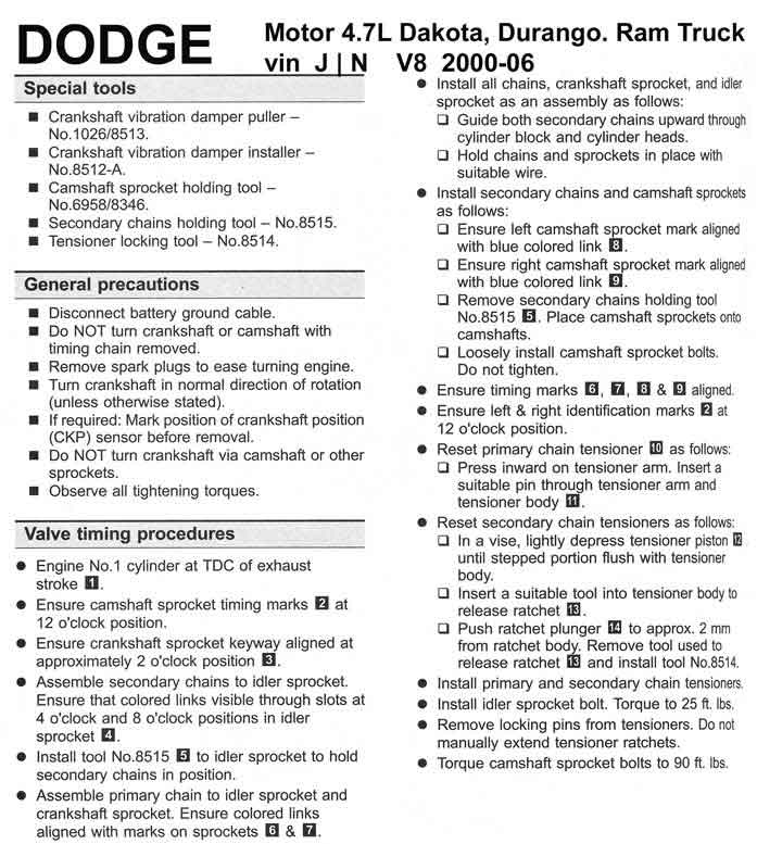

CADENA DE TIEMPO DODGE RAM 2500 4.7L V8
Esquemas e indicaciones [ingles] adjunto.

no necesitas bajar el motor para poner a tiempo,con el diagrama que te puso damian veras que no esta complicado.

Los tensores tienen un regulador , observa el dibujo con las indicaciones 12-13 y 14, con un desarmador se manipula el mecanismo que entra y sale.
Tienes que girar levemente el engrane del ciguenial; para hacer que la parte floja de la cadena este del lado del tensor.
Luego manipulas el mecanismo del tensor para que ajuste la tension.
