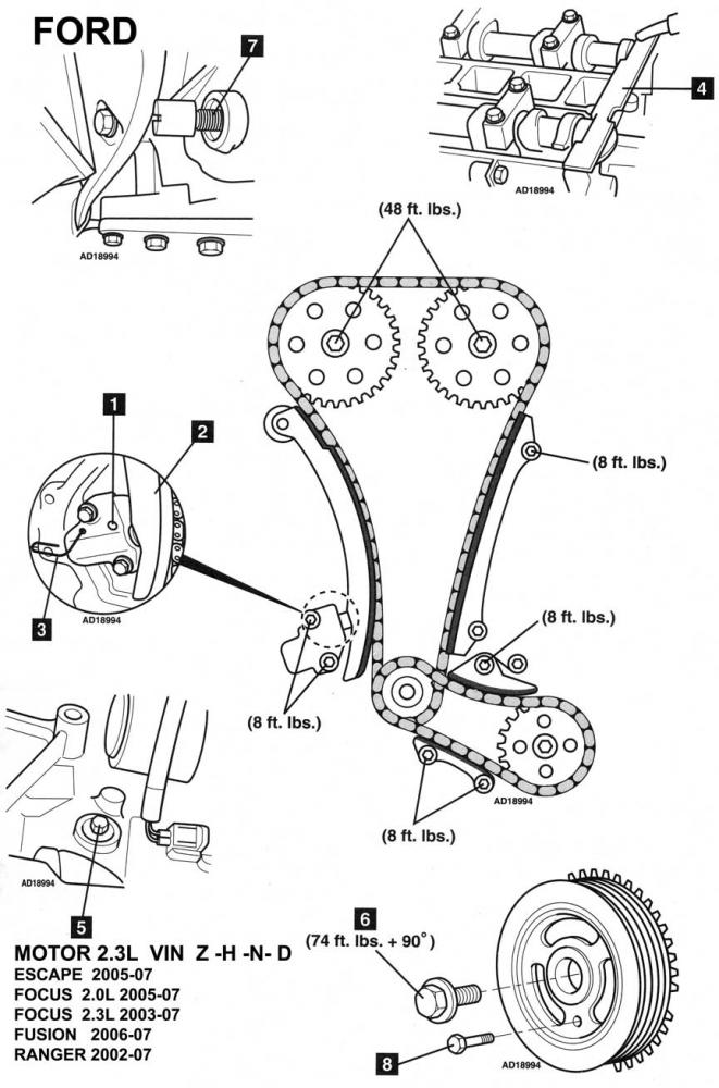

Solicito Ayuda Por Diagrama De Sincronizacion De Focus Zetec 16 Valvulas Gracias

buen dia, piston numero uno a punto muerto superior y en la parte trasera de los arboles de levas trabas una solera de 1/4 sol0 queda de un solo lado porque es excentrico. saludos.

es este mismo compa y el del mazda 3 tambien es igual............................................. ...................................

Gracias Fue De Gran Ayuda La Informacion
