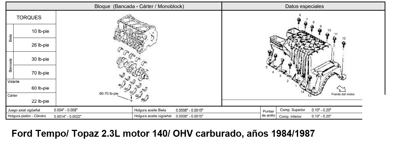

Hola amigos del foro me gustaria que me ayuden,quiero saber cuanto de torque le puedo poner a la biela de un Ford Tempo del año 87 cuatro cilindros.

Pana., el torque de las bielas varia segun las caracteristicas del tornillo; si es de 8m/m puedes ponerle hasta 25 libras de manera que empiezes ajustando en15 libras despues en veinte y final con 25 el metodo para los de 9 y 10 m/m es el mismo pero comienzas en 15 y puedes terminar en 30; dependiendo del tiempo de uso y previa revision de los mismos; que no esten estirados o con la rosca dañada en el tornillo y en la tuerca....!

DE 21 A 26 FT. LBS DE BIELA Y 52-66 FT.LBS A LOS DE BANCADA DE CIGUEÑAL
