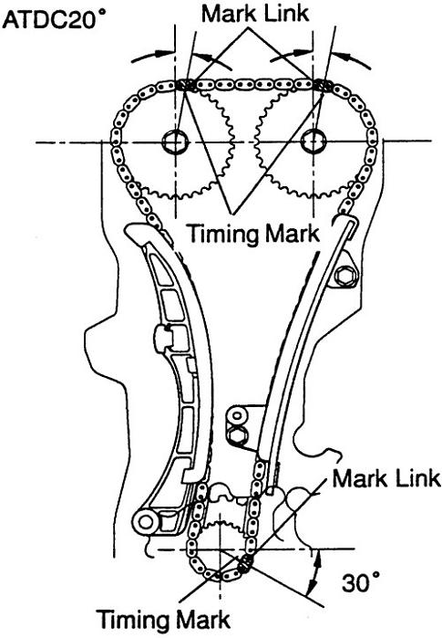

hola amigos foreros de automecanico, necesito ayuda con la sincronizacion del geo prizm 2002, si alguien tiene el diagrama de sincronizacion(dibujo)por favor envienmelo al foro.saludos desde honduras.

Es Mismo Del Toyota Corolla Traen El Mismo Motor Y Ese Motor Es Mas Comun En Centroamerica Yo Lo Tengo En Un Programa Pasame Tu Email.para Mandartelo

hola amigo espero y sea este el diagrama qe necesitas !!!!SALUDOS!!!!

Gracias amigo carloz, aun no he desarmado el motor,pero si veo algo raro en el diagrama que me has enviado, lo veo con cadena y no con banda, o es que asi es el motor que estoy por desarmar? de todas maneras gracias por la ayuda brindada.....saludos
