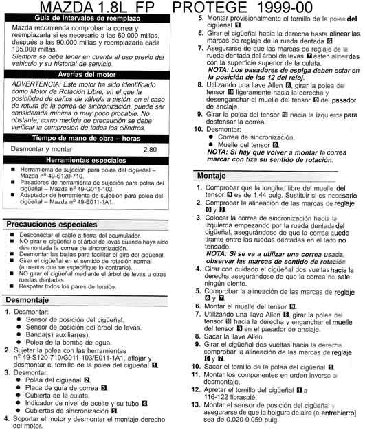

Predeterminado Diagrama De Instalacion De Corrrea De Tiempo De Un Mazda O Ford Laser Motor 1.800cc 1998
Hola. Necesito Que Alguien Me Haga Llegar El Diagrama De Instalacion De La Correa De Tiempos O Banda De Sincronizacion De Un Ford Laser Motor 1.800 Cc Modelo 1998 O Tambien Conocido Como Mazda Aliegro. Gracias De Antemano Al Forero Que Se Digne Responderme.

banda de tiempo ford laser 98-02

Cita:
Empezado por enrke Ver Mensaje
SALUDOS ENRKE. MUCHAS GRACIAS POR LA AYUDA PERO LA IMAGEN ME LLEGO MUY PEQUEÑA Y NO PUEDO DAR CON EL DETALLE DE LOS PUNTOS DE ESTA BANDA DE TIEMPO. TE AGRADEZCO LO QUE PUEDAS HACER AL RESPECTO Y ENVIARLA EN UN FORMATO MAS GRANDE. Y GRACIAS HERMANO ANTICIPADAS. ESPERO TU RESPUESTA. CHAO

Checa esta imagen; no estoy seguro pero creo es la que ocupas.

Hola Enreke Y Feliz Navidad. No Tengo Palabras Para Agradecerte El Envio Ampliado Del Diagrama De La Correa Solicitada. Tomamos En Cuenta Lo Que Alli Aparece Y Se Elimino La Falla En El Carro. De Veras Muchas Muchas Gracias Y No Dudes De Solicitarme Cualquier Ayuda En Que Pueda Darte Una Mano En Materia De Mecanica Automotriz Que Siempre Estare Atento A Ayudarte. Estoy Eternamente Agradecido. Gracias
