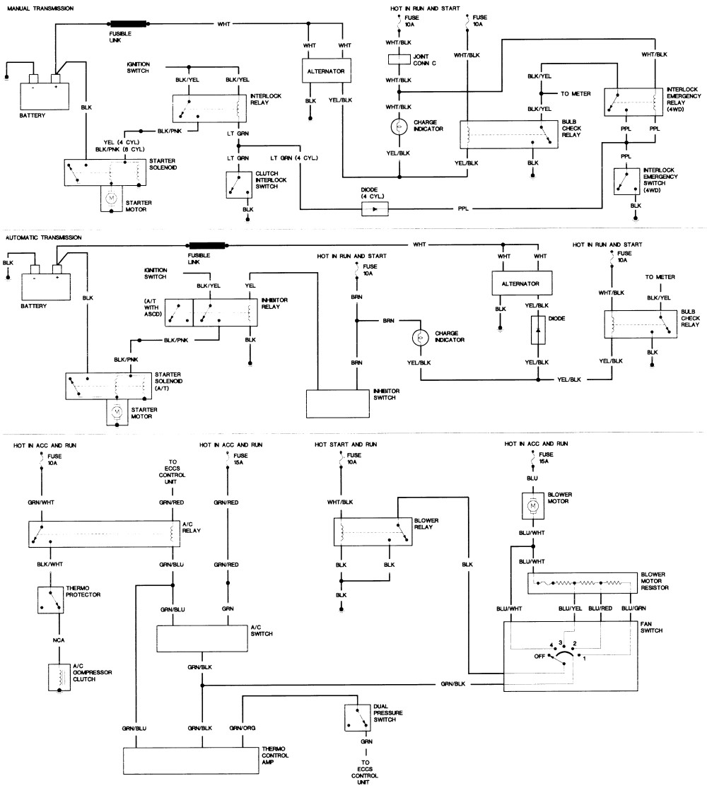

Urgente diagrama electrico del motor de arranque o sistema de encendido nissan pick up 1992 motor 2.4L necesito saber donde esta el relay o relevador del sistema de encendido hacia el motor de arranque gracias por su ayuda

holla esta diagrama es para un pick up con transmission manual. dejame saber si te sirve o si es transmission automatica este auto.. ok si hay algo mas en lo que se te pueda ayudar con gusto lo hare y si esta en mis posibilidades... !!!!!SALUDOSSSS!!!!!
