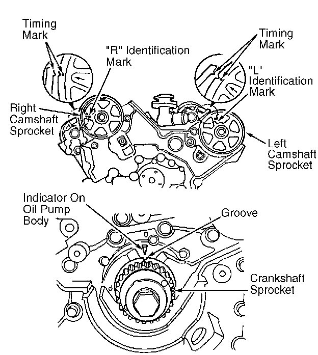

Predeterminado Mazda 2.5 banda de tiempo
Diagrama de banda de tiempo para la sincronizacion de los arboles

Predeterminado Re: Mazda 2.5 banda de tiempo
diagrama banda de tiempo mazda milenia 2.5
Imágenes Adjuntas
Tipo de Archivo: jpg Timingbeltreplacement25.jpg (106,2 KB, 61 visitas)
