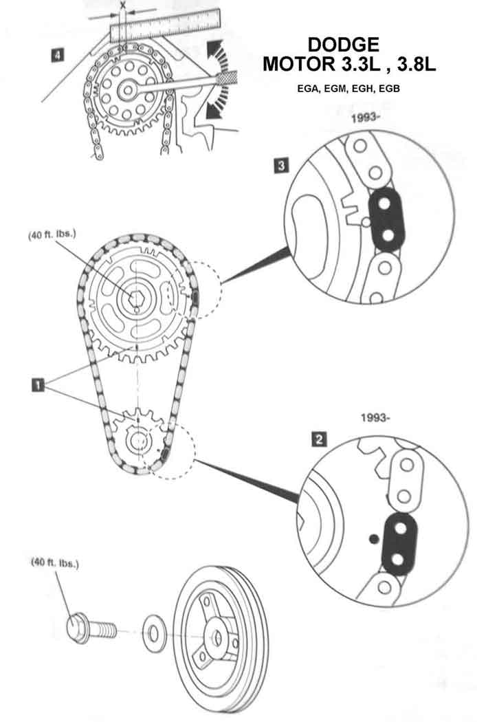

ey raza saludos a todos quisiera si fueran tan amables de ayudarme con la sincronisazion de la cadena del tiempo de un dodge intrepid 97 3.3L resulta que se me quebro el arbol de levas y no estoy seguro si la instale correctamente ya que me ace explosion y como que quiere arrancar pero como si los cables estuvieran cambiados aparte la chispa la ace maximo tres veces y se corta y me dicen que puede estar mal instalada y que eso le afecta a la sincronisazion y obviamente a la chispa

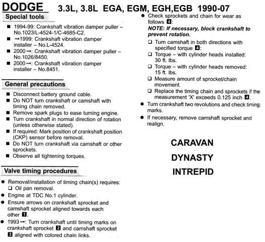

Gracias Damian, este diagrama sirve para sincronizar Dodge 3.3L/ 3.8L codigo de motor EGA/ EGM/ EGH/ EGB para modelos Intrepid , Caravan, Dynasty 1990 a 2007
