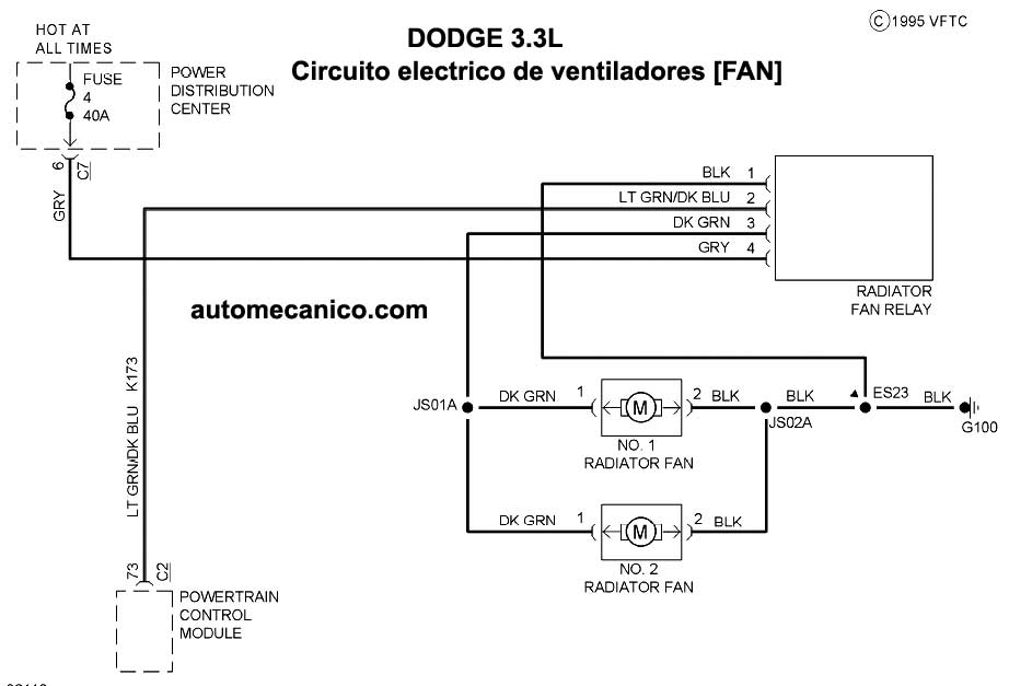

ya comprobaste que los ventiladores ya funcionan como quiera revisa su conector por si hay un falso contacto,puedes, cambiar el relevador ,ya cambiaste el termostato,el sensor de la temperatura que es el que da la señal ala computadora para que se prenda el ventiladorsi tu desconectas el sensor de la temperatura los ventiladores deben quedar prendidos directos si esto pasa haay una falla en el sensor de la temperatura y hay que cambiarlo si hay falla en la computadora primero hay que escanear aver que codigos manda pero por lo general la compu te va a marcar que no detecta señal en el sensor de la temperatura y hay que corroborar la falla de la computadora suerte

Si ya vistes que directos si trabajan, busca debajo del filtro de aire, frente al radiador este lleva una cajita electrica (RELAY) o RELEVADOR de los ventiladores cambiaselo y nos dices.SALUDOS.

Hola, disculpa me podrias mandar alguna foto para ver como es??? ya que el mio no lo trae y esta conectado directo o algun diagrama.
