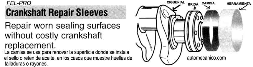

Entiendo que te refieres al reten de aceite del motor [crankshaft rear seal].
2 detalles: 1- que al instalar el reten, este no quede mordido.
2-Checa si la brida no tenga rayones o talladuras.
En los casos que tenga talladuras, deberas ponerle una camisa, aunque es dificil conseguirla, aqui te adjunto una imagen para que entiendas la idea.
