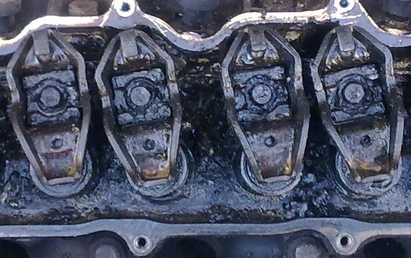

Gracias Sobarzo, mira te comento: el dia de hoy desarme parte del carro, quite todo lo que esta alrededor de la cabeza por el frente del carro, solo que al quitar la tapa de las punterias ya no supe como hacerle para quitar la cabeza, me refiero a que no se; si solo nesesito quitar los 8 tornillos que la sostienen?? o tengo que quitar los pericos (balancines), asi como los resortes, las valvulas y las guias. lo que pasa es que veo que esos resortes tienen una presion tremenda y no se si al quitar el tornillo que tiene el perico salga disparada la pieza, nesesito alguna herramienta especial para quitarlos?? o no nesesito quitar nada de eso?? siendo asi; solo nesesitaria quitar los 8 tornillos que te comente y luego solo jalar la cabeza??? Tambien te comento que quite las 6 bujias y solo en una encontre rastros de humedad, esa bujia a la que me refiero es la primer bujia de izquierda a derecha por el lado del frente del carro. esto talvez quiere decir que solo tengo que cambiar el empaque de una cabeza??? que en este caso seria la cabeza que esta en el frente del carro. si es asi pienso que es bueno ya que es menos trabajo no crees?? o que me recomiendas?? Muchas Gracias por tu ayuda y por tus comentarios!!! Saludos desde Guaymas!!
Te anexo una foto!!

NO debes de desmantelar la cabeza de motor ( resortes, valvulas, sellos, retenes y seguros ) si solo deseas reemplazar el empaque. Solo retira la cabeza de motor empezando con los tornillos de cualquiera de los extremos en espiral hacia el centro. En tu caso seria muy recomendable rectificar la cabeza ya que es muy probable que se haya deformado con el sobrecalentamiento.
