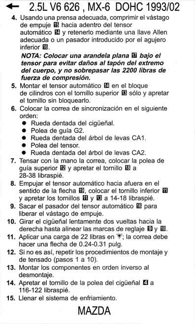

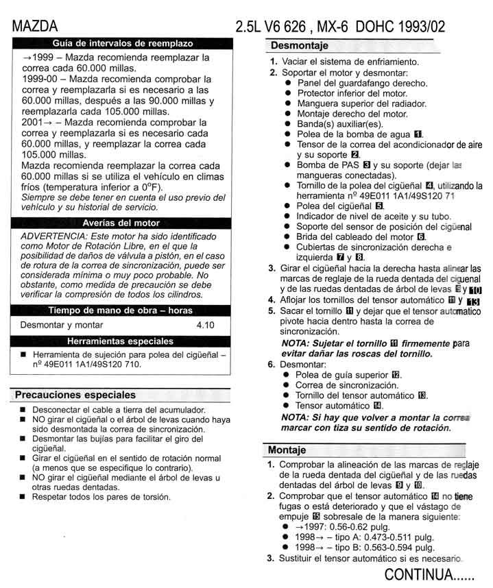

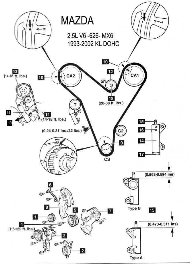

hola y buen dia a todos, tengo un problema con un mazda mx6 93 v6 con el motor 2.5 de 24 val, se me salio de tiempo y no trae las marcas que la mayoria tienen y no puedo arrancarlo y quiziera saver si alguien tiene el esquema de ese y si me lo pueden postear qui por favor se los agradeceria mucho , ya lo busque en muchos libros y no lo encuentro , ese motor es el mismo que traen los ford probe.
MAZDA MX6 - 626 2.5L V6 DOHC 1993-02 CORREA DE SINCRONIZACION
Esquemas adjunto
