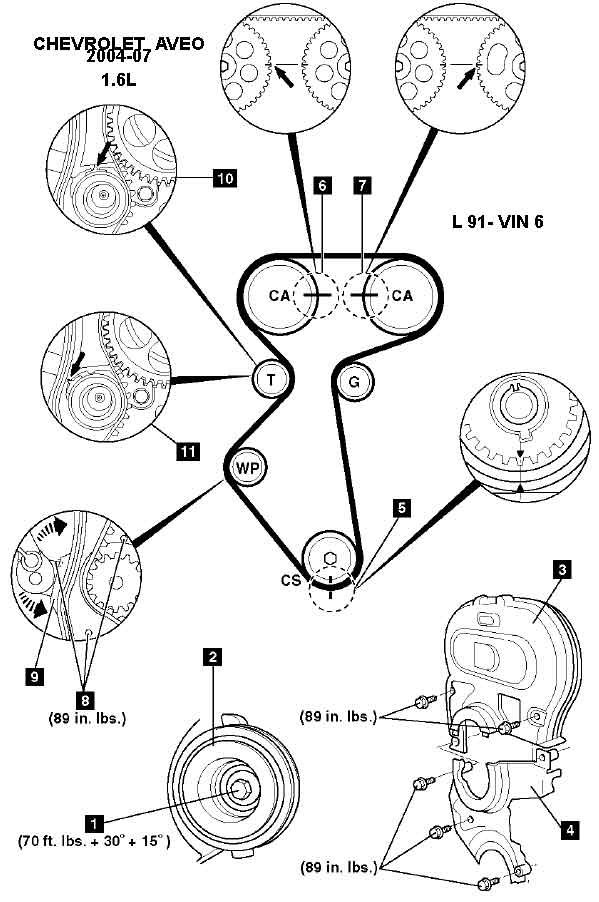

Predeterminado Re: Correa De Tiempo De Aveo 2007
CORREA DE TIEMPO AVEO 2004-07 1.6L
El esquema esta adjunto
