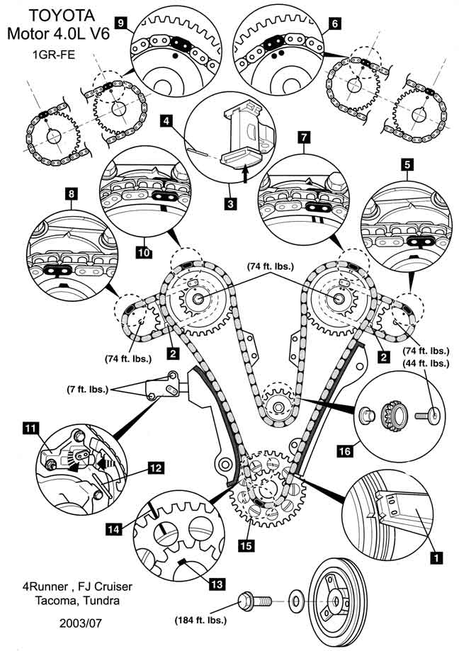

Predeterminado diagrama cadena de tiempos de la toyota hilux kavak 2008
Por favor,me podrian conseguir el diagrama de la cadena de tiempos de la toyota hilux kavak 2008,motor 4.0 6 cilindors

Predeterminado Re: diagrama
ve si este te sirve............................................. ............

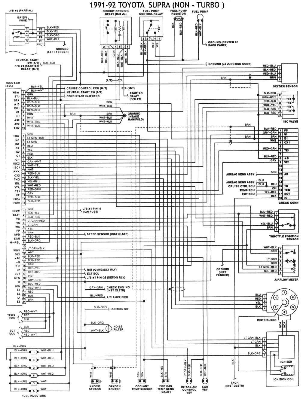

buenas noches me encuentro en venezuela tengo un toyota crown royal saloon año 1992 motor 3.0 litros (2JZGE) y necesito por favor el plano electrico del motor ya que cuando el mecanico hizo el motor se dañaron los conectores del sensor de posicionamiento del la caja y el control de aire de admision y los conecto mal porque se apaga cuando acelro para aelantar por favor cualquier informacion sera agradecida, gracias
Cita:
Empezado por jgos Ver Mensaje
http://www.automecanico.com/auto2012/esqtoy073.jpg
gracias de verdad por la informacion me hacia mucha falta
