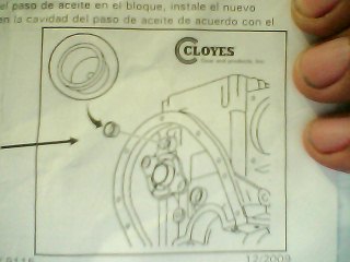

Estos autos son muy buenos, solo que cuando se cambia la cadena hay que cambiar el casquillo o valvula de lubricacion de la cadena que muchas veces se tapa por suciedad del aceite cuando no se le da el mantenimiento adecuado al motor y el aceite se quema mas de lo normal.
