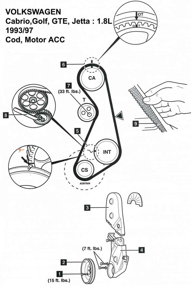

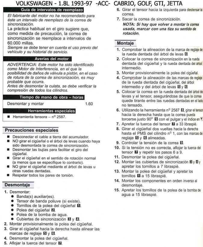

es de 4 cilindros 1.8 de carburador

CORREA DE SINCRONIZACION JETTA 1.8L 1993-97
Imagen adjunto.

muchas gracias por tu ayuda damian te lo agradezco gracias
