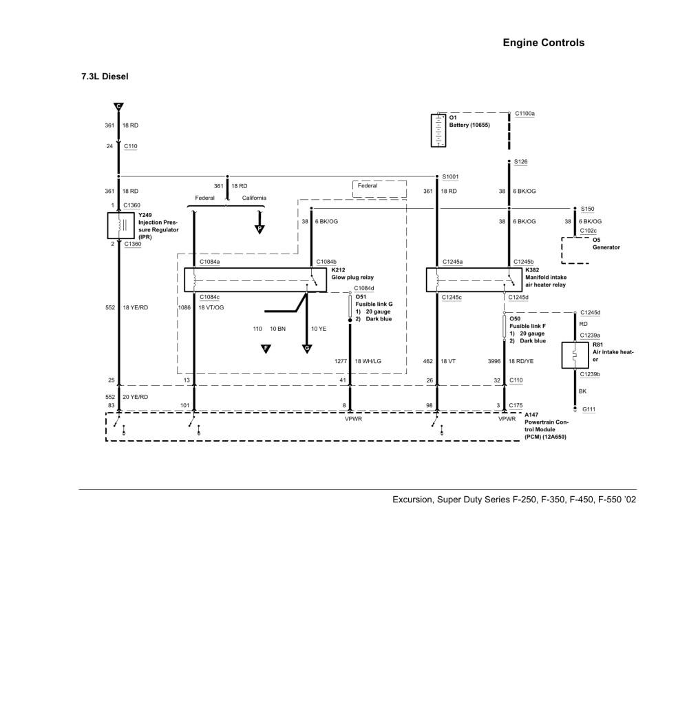

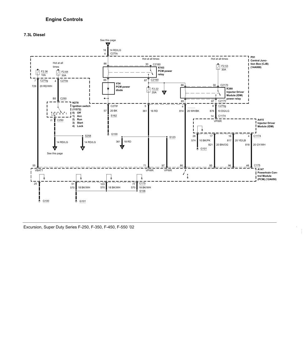

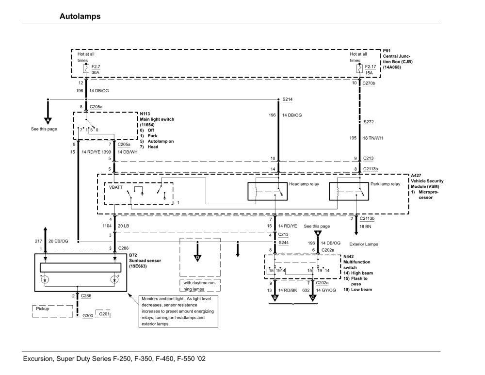

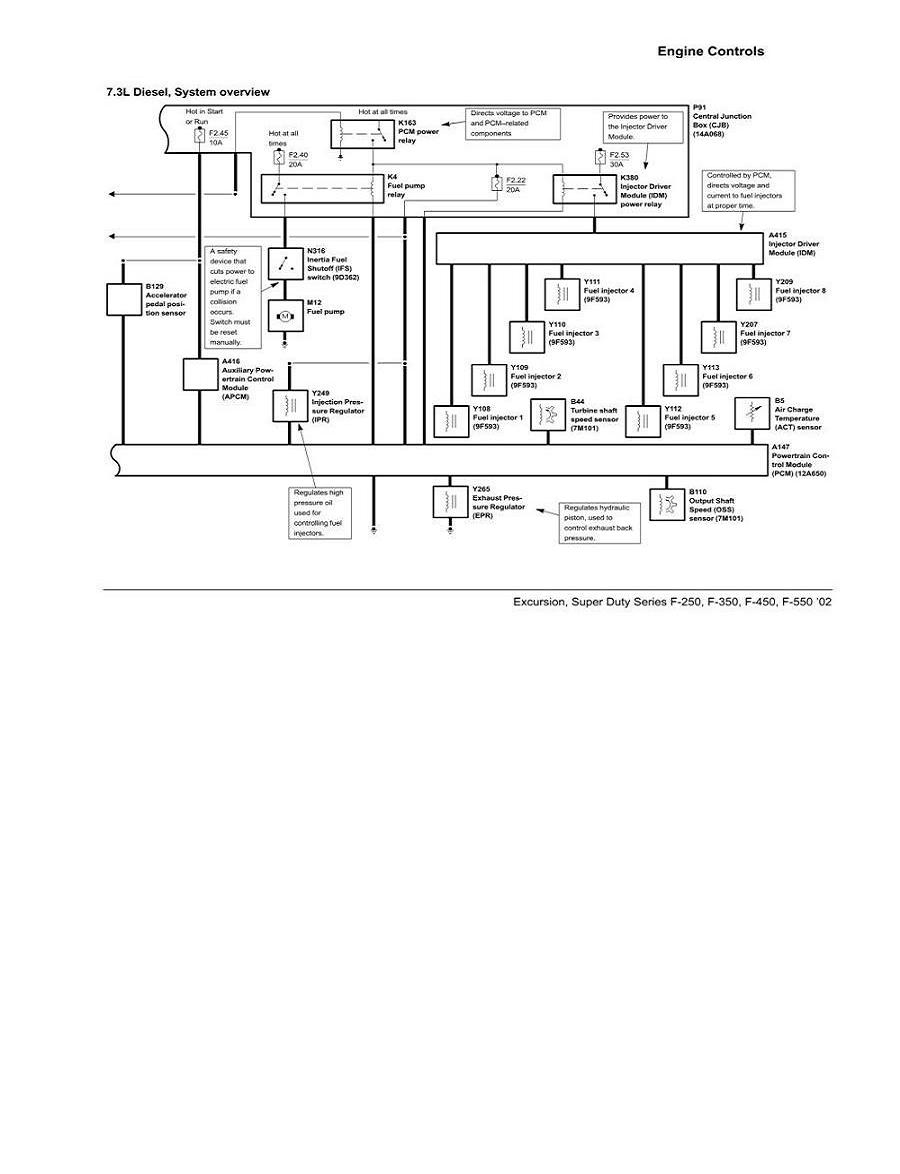

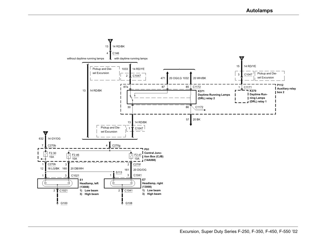

Angry Diagrama de ford diesel 450
Buenas tardes, compañeros nesecito el diagrama electrico de esta camioneta ford diesel 450 modelo 2002,porque no funciona ni luces ni nada porfa donde lo puedo adquirir...gracias

aqui te dejo estos amigo buscare el de todo el motor en cuanto lo tenga lo posteo !!!saludos a todo el foro,su amigo carloz!!!

continuacion de archivos.....quedan algunos pendientes!!!saludos!!!
