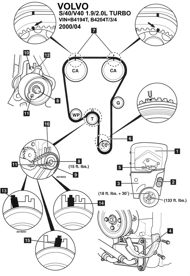

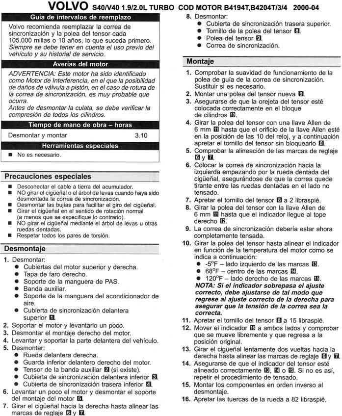

CORREA DE SINCRONIZACION VOLVO S40 1.9L, 2.0L 2000-04
