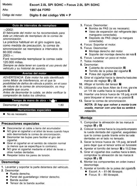

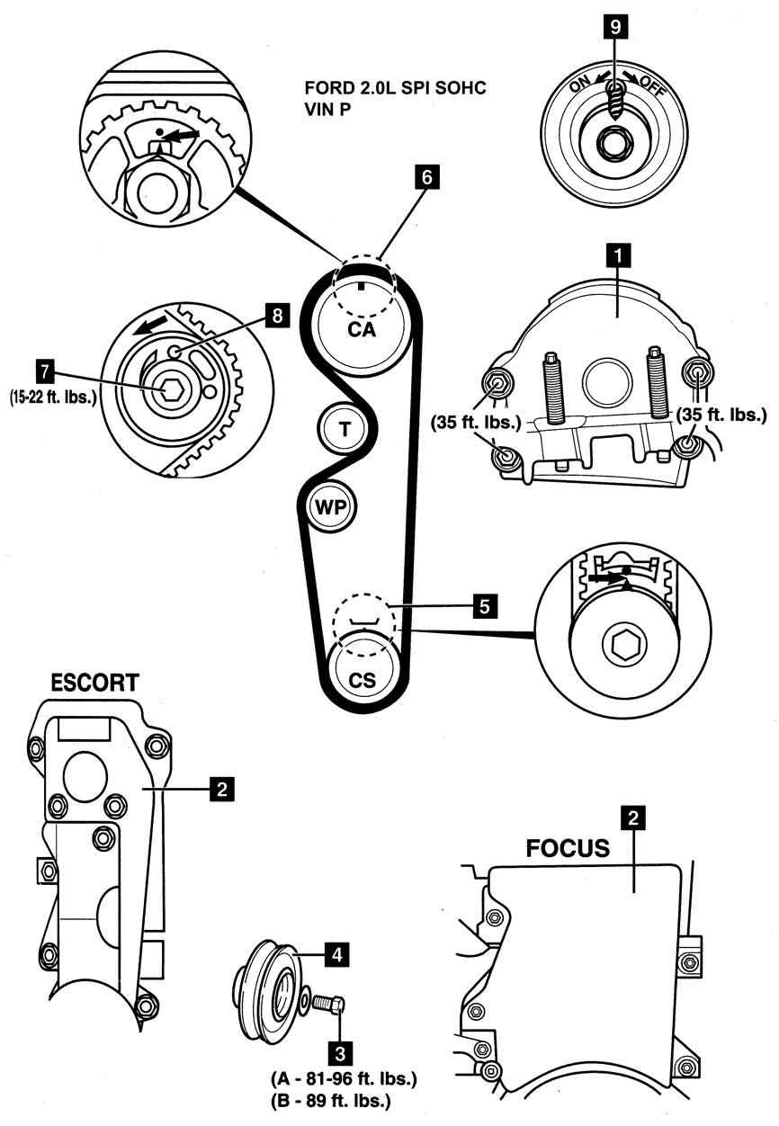

banda focus 2000
    71,4 KB · Visitas: 2.253
    103,5 KB · Visitas: 851
Muchas gracias Alex, también necesitaba ese diagrama para realizar el cambio a mi auto, ya que anda sobre los 105,000 kms.
hey si te ayudaron y pudiste poner a tiemppo tu ford focus por favor ayudame que yo tengo el mismo problemas gracias
Hola Alex!, gracias por el dato. Amigos, estos diagramas sirven para sincronizar la correa de Ford Escort 2.0L SPI SOHC y Ford Focus 2.0L SPI SOHC 1997 a 2004 cod vin 8=P
