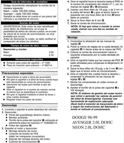

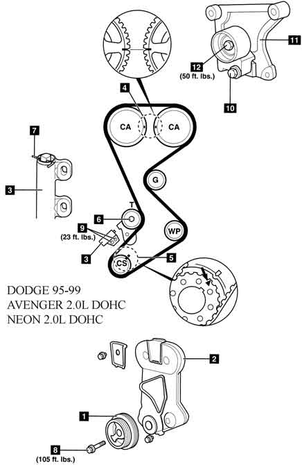

TIming Belt Neon 2.0L DOHC Tensor Hidraulico.
    24,2 KB · Visitas: 418
    60,2 KB · Visitas: 403

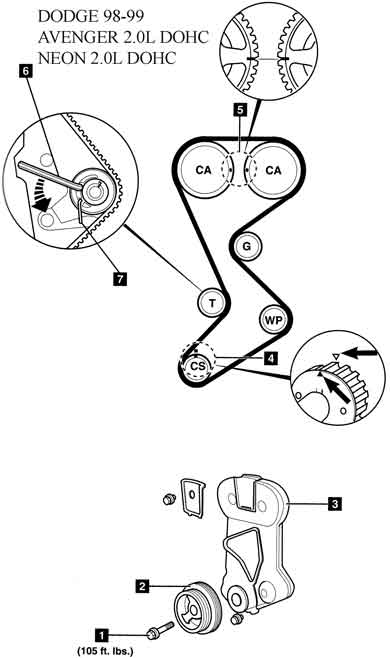

TIming Belt Neon 2.0L DOHC Tensor Mecanico:
    21,9 KB · Visitas: 390
    57,3 KB · Visitas: 374
