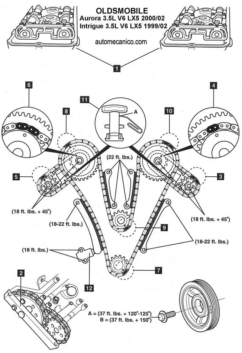

Alguien Tendra Un Diagrama O Manual Para Instalar Llas Cadenas De Tiempo Para Un Aurora 2001 Motor 3.5, El Engrane Principal Se Salio, Y No Se Como Instalarlo, El Tornillo Tiene Una Ranura Al Parecer Va Una Cuña Pero No Estoy Seguro Ya Que No Encontre Nada Ahi Que Se Haya Soltado

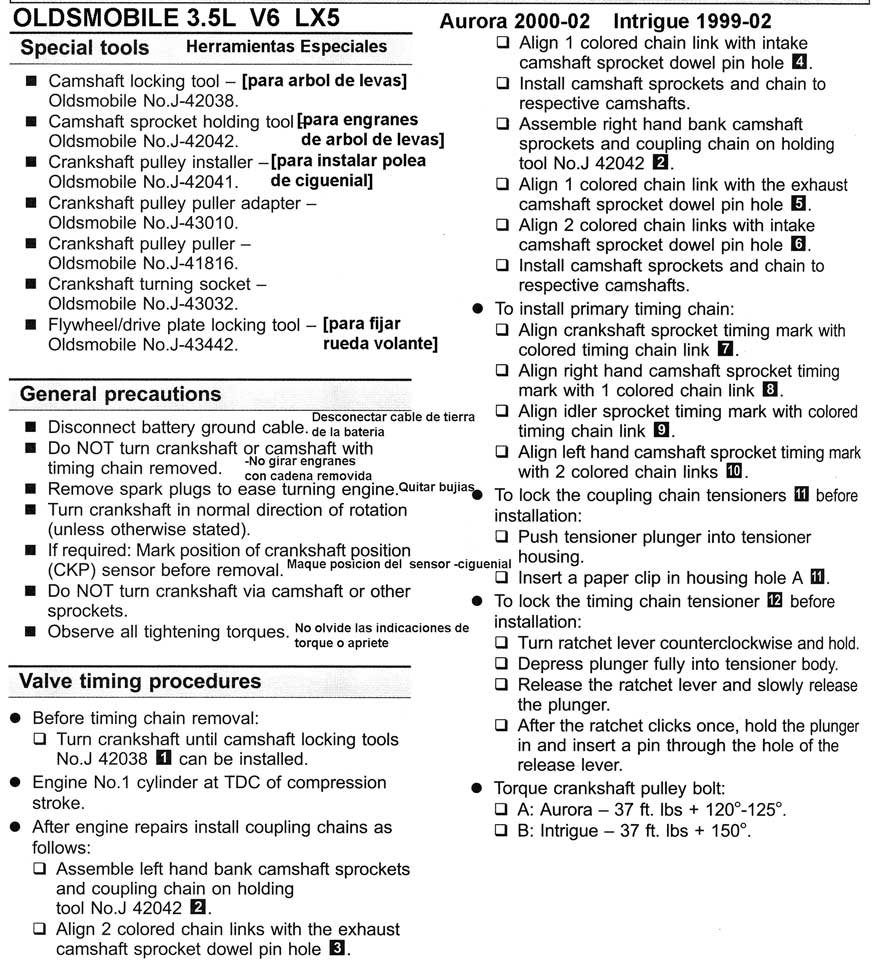

Diagrama e indicaciones.

Muchas gracias, solo una pregunta, el engrane que esta en la figura 7 el tornillo lleva un perno, pero tambien tiene una ranura como para poner una cuña, no encontre nada ahi, ya que este engrane se solto, llevara algo aparte del perno?
Sinceramente desconosco porque se soltaria el engrane pienso que a probablemente estaba flojo, ya que el perno lo saque en pedasos
De verdad muchas gracias
El engrane que mencionas [7], es el engrane del ciguenial; el cual debe trabarse a la rotacion del ciguenial; de lo contrario el engrane resbala y los danios al motor salen costosos.
Observa detenidamente tanto el engrane como el ciguenial; la traba o cunia posiblemente se salio y perdio.
Cuando trabes el engrane, fijate que la posicion de los indicados en la cadena coincidan, al mismo tiempo que el piston # 1, se encuentre en el maximo de su recorrido hacia arriba del cilindro.
Y no olvide aplicar las meditas de apriete o torque. [perno de polea del ciguenial 37 lbs pie, mas 150grados -torque de angulo]
