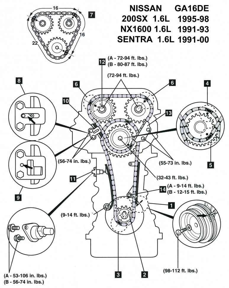

como sincronizar el arbol de levas de admision? B13GA16
Buen día para todos....En el manual viene que el arbol de admision se debe de colocar en posision de las 9 en punto y girarlo 10º menos....Mi duda es la siguiente: cuando desarme las cadenas, puse el motor con el piston 1 en pms y noté que el arbol de escape apuntaba a las 12 en punto mientras que el de admision a las 9 en punto...me gustaria saber en que lugar exacto se deben de colocar los arboles, sobre todo el de admision??.........Muchas gracias a todos de antemano y espero me puedan ayudar...
    74 KB · Visitas: 339
