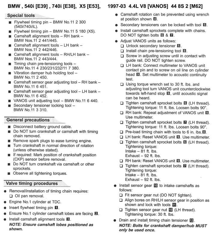

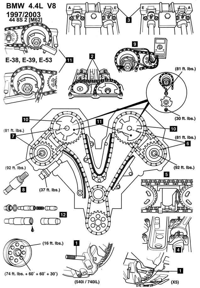

sincronizacion BMW
BMW 4.4L V8 CADENA DE TIEMPO 1997/03
Imagen adjunta
    85,4 KB · Visitas: 6.313
    83,9 KB · Visitas: 1.463
Grasias Amigo Damian Por El Diagrama Ya Resolvi Mi Problema
Mire El Diagrama Que Me Envio Y Me Ubique Grasias
