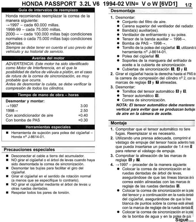

Hola buen dia, un favor si me pueden ayudar con el manual o mas bien los diagramas para sincronizar la banda del tiempo de un honda passport modelo 99. mi compadre es mecanico pero esta batallando en serio con eso, y quiero ayudar.

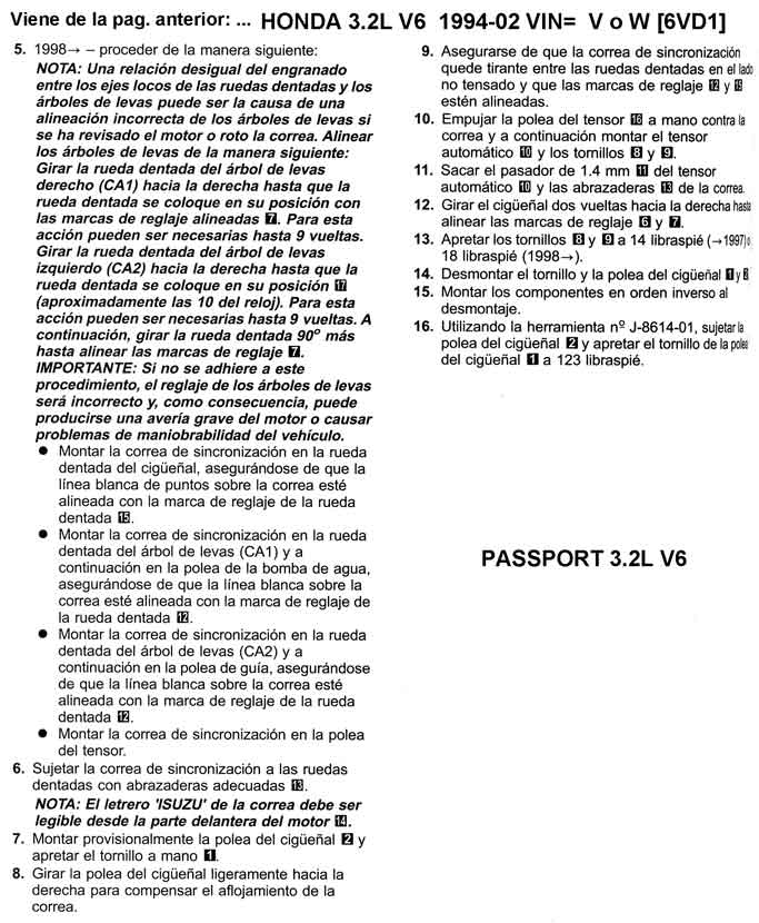

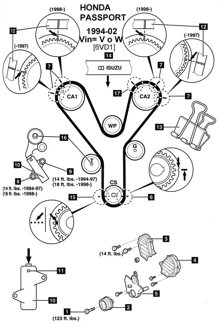

Adjuntamos diagrama e instrucciones Honda Passport 3.2L v6 1994/2002; espero lo ayude.
