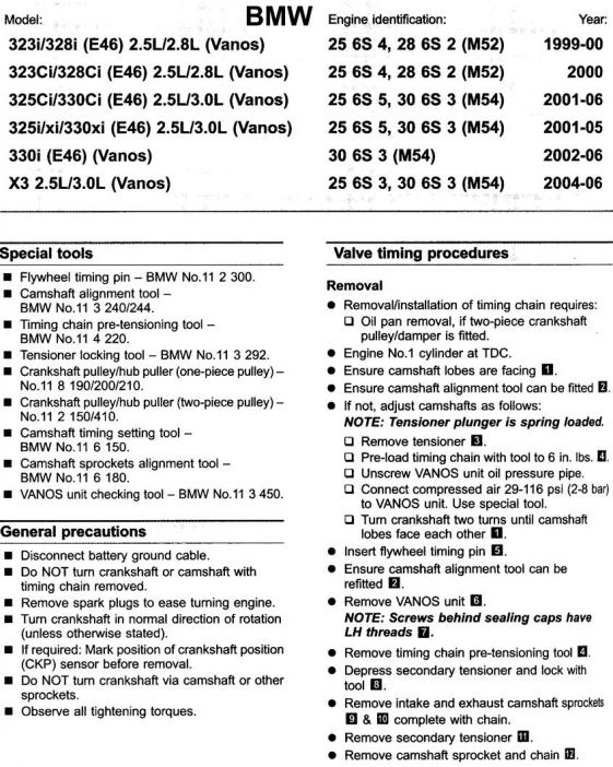

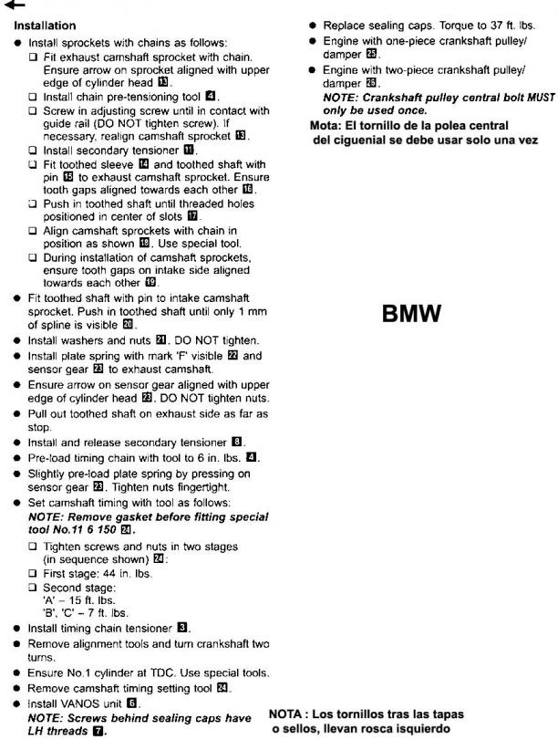

estoy cambiando junta de cabeza d un bmw 323 2001 necesito marcas de cadena de distribucion
Le adjunto unos esquemas; espero sea los que necesita.

Diagramas sincronizar cadena de distribucion BMW sirve para los modelos:
Bmw 323i/328i (e46) 2.5l/2.8l 1999/2000
Bmw 323Ci/328Ci (e46) 2.5l/2.8l 2000
Bmw 325Ci/330Ci (e46) 2.5l/3.0l 2001/2006
Bmw 325i/xi/330xi (e46) 2.5l/3.0l 2001/2005
Bmw 330i (e46) 2002/2006
Bmw x3 2.5l/3.0l 2004/2006
Mira los codigos de motor en los adjuntos arriba
