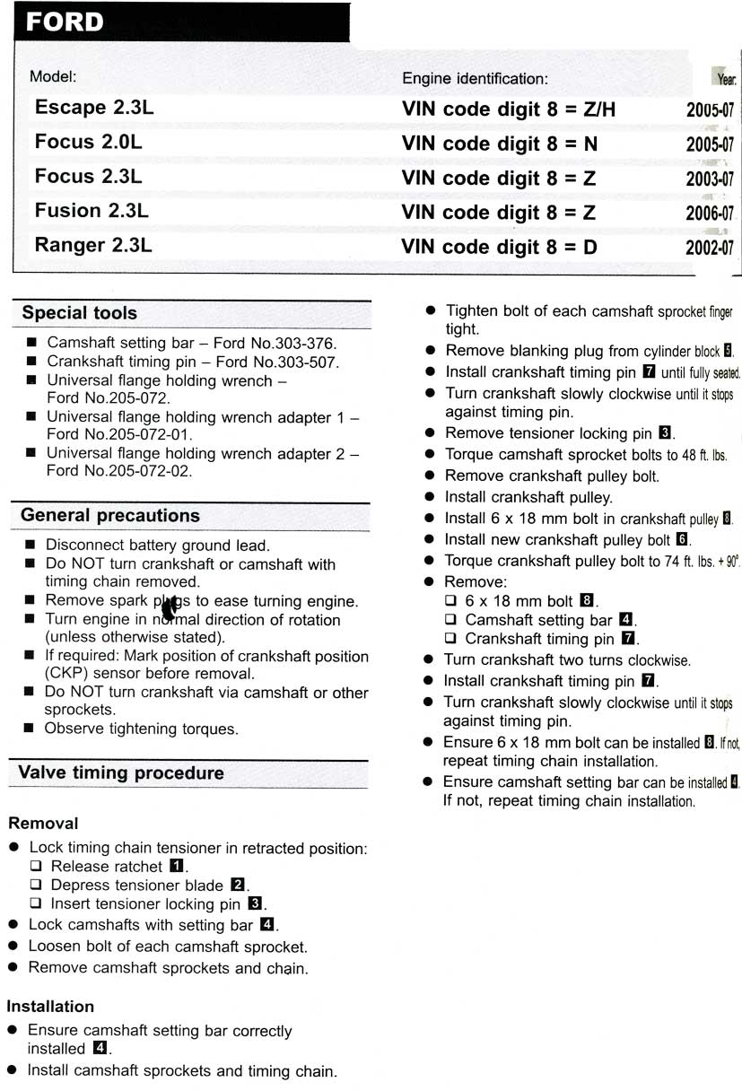

Hola nuevamente, alguien de esta comunidad, sabe si la polea de cigueñal del ranger 2.3 2007, lleva una posicion especifica? La polea tiene un aro dentado integrado pa la señal del sensor crank, y lo que pasa, es que al desarmar no tuve la precaucion de poner marcas. Ya la instale y quedo "burra" como si estuviera atrasado el tiempo. Gracias x sus respuestas. SALUDOS.:confused:

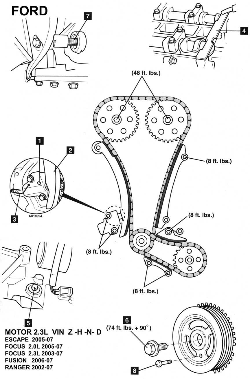

Te adjunto los esquemas para que revises la instalacion.

GRACIAS MASTER DAMIAN!!!!!!!!!!!Solucione el problema y en efecto,..lleva una posicion especifica la polea de cigueñal, ademas para los que estan atentos, si es doble arbol levas y argentino. SALUDOS
Gracias Damian, este diagrama de cadena de tiempo sirve para Ford modelos
Escape 2.3L 2005/2007
