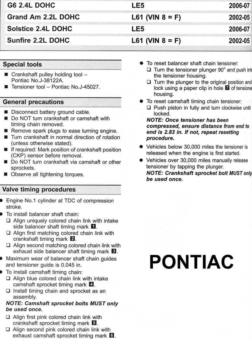

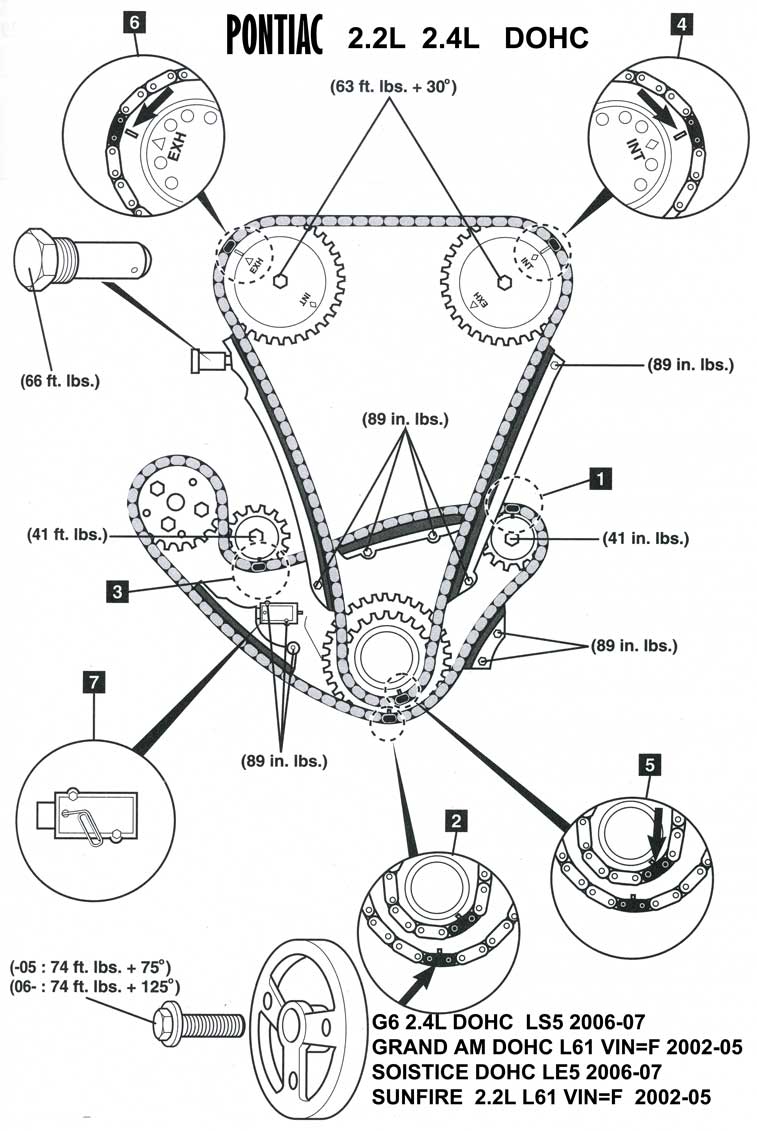

CADENA DE TIEMPO - TIMING CHAIN PONTIAC 2.2L
Los esquemas estan adjunto.

Estos esquemas de cadena de tiempo sirven para Pontiac, modelos:
G6 2.4L DOHC 2006/2007
Grand Am 2.2L DOHC 2002/2005
Solstice 2.4L DOHC 2006/2007
Sunfire 2.2L DOHC 2002/2005
