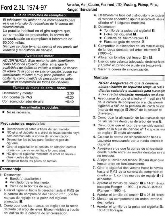

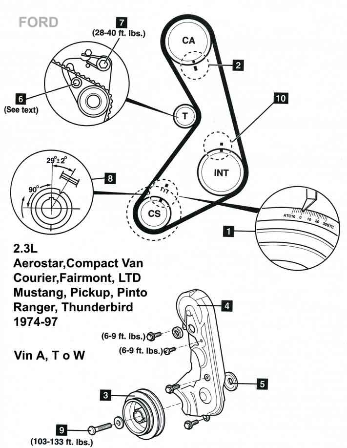

Y el diagrama de isincronizacion.
    49,6 KB · Visitas: 1.378
    70,9 KB · Visitas: 508
Gracias Damian, este diagrama de correa de sincronizacion sirve para Ford, modelos:
Aerostar Compact Van Courier Fairmont LTD Mustang Pickup Pinto Ranger Thunderbird
años 1974/ 1997
vin A, T o W
