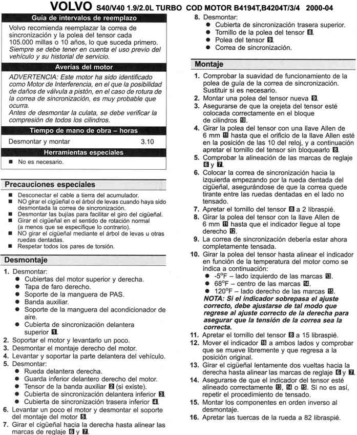

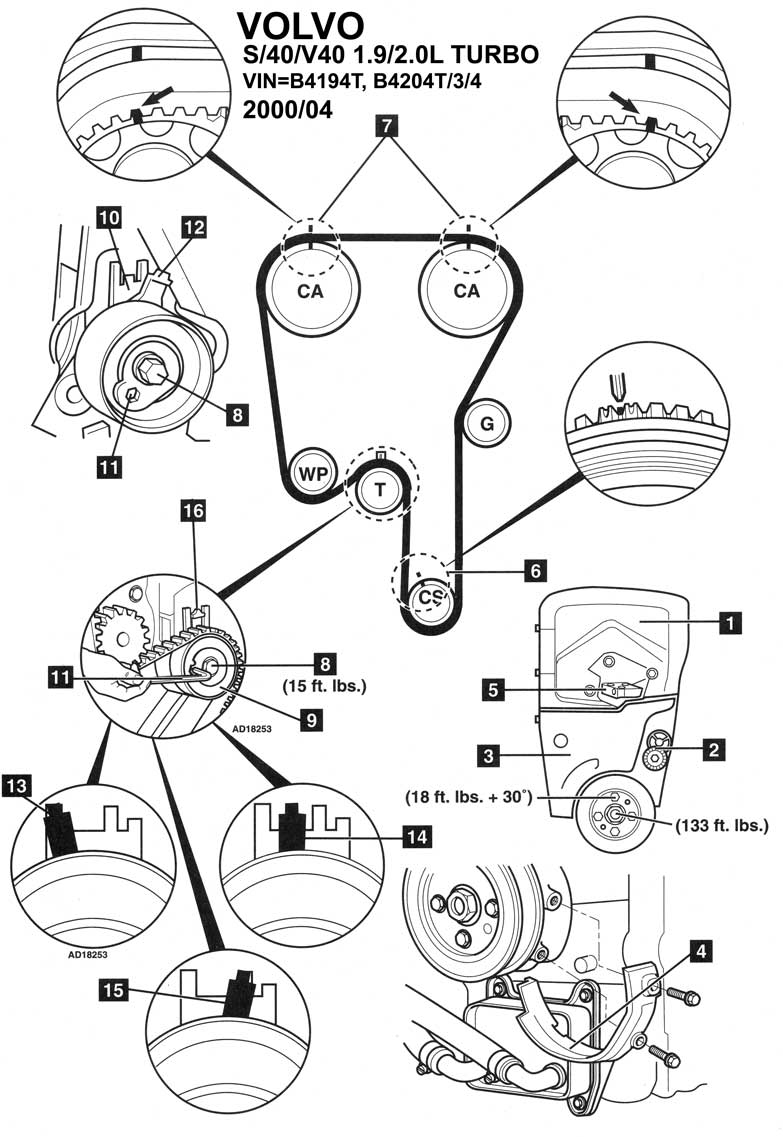

VOLVO S40 2000-04
Checa el esquema adjunto, espero sea el que ocupas.
