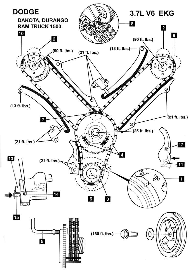

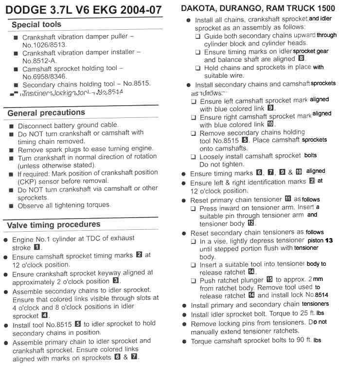

Me Pueden Decir O Mandar El Diagrama De La Sincronizacion Del Tiempo De Una Ram 1500 3.7 2005 Eske Mande Rectificar Las Cabezas
Y Nesecito El Orden Gracias
DODGE RAM 1500 3.7L V6 2004-06 CADENA DE TIEMPO
El esquema esta adjunto.

gracias damian que DIOS te siga llenando de sabiduria y de muchas bendiciones me sirvio de mucho el diag, de ram 3,7 saludos del taller "lOS DOS LAREDOS"
