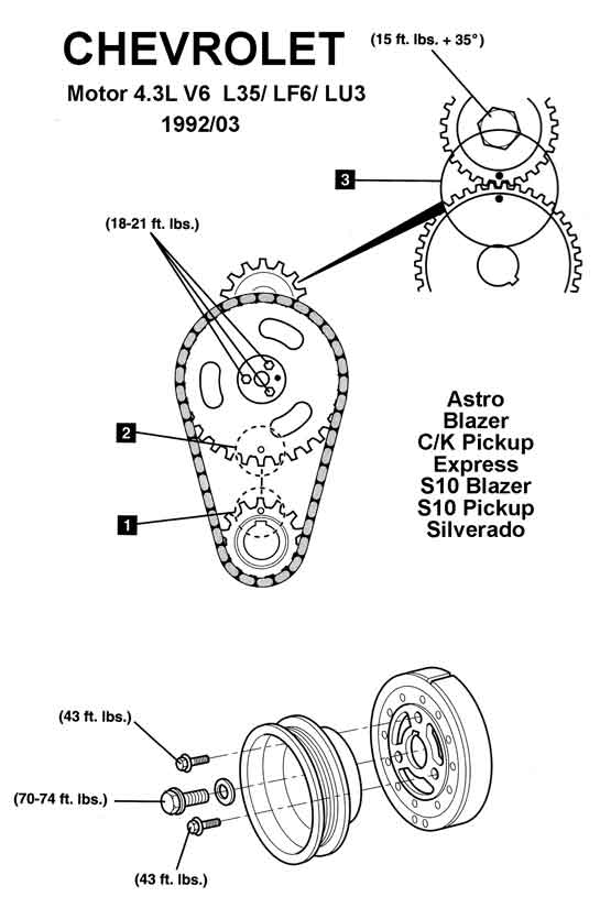

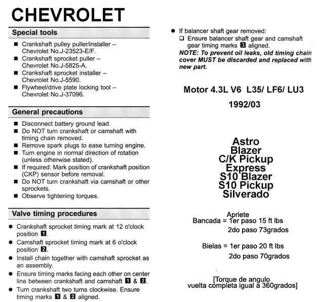

BUEN DIA MECANICOS, HE ESTADO BUSCANDO DATOS SOBRE UN CHEVROLET SILVERADO PERO NO ENCUENTRO, PENSE TALVEZ ALGUIEN ME PUEDA AYUDAR CON EL TEMA, NECESITA SABER LA SINCRONIZACION DEL TIEMPO, DONDE ESTA UBICADA LA BOMBA DE ACEITE Y LOS TORQUES DE APRETE PARA LAS BIELAS Y BANCADAS CENTRALES O DE CIGÜEÑAL, ES UN CHEVRLOT SILVERADO 1500, CON UN MOTOR DE 6 CILINDROS 4300 c.c. AÑO 2001, ESPERO SU RESPUESTA O TALVEZ ALGUIEN TIENE EL MANUAL DE REPARACION DEL MISMO SE LO AGRADECERIA
CHEVROLET SILVERADO 1500 1999/02 4.3L V6 CADENA DE TIEMPO.
Los esquemas estan adjunto,
Gracias Damian, este diagrama de cadena de tiempo sirve para Chevrolet 4.3L v6 L35/LF6/ LU3 modelos:
Astro, Blazer, C/K pickup , Express, S10 Blazer, S10 pickup, Silverado
años 1992 a 2003
