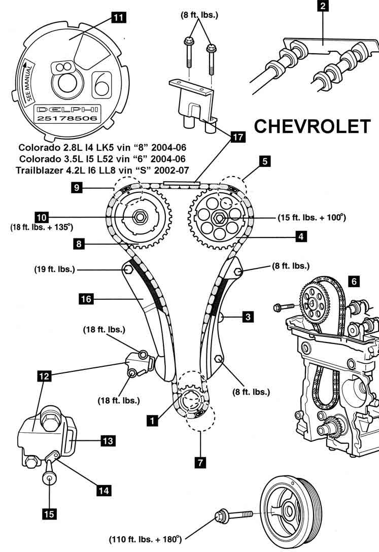

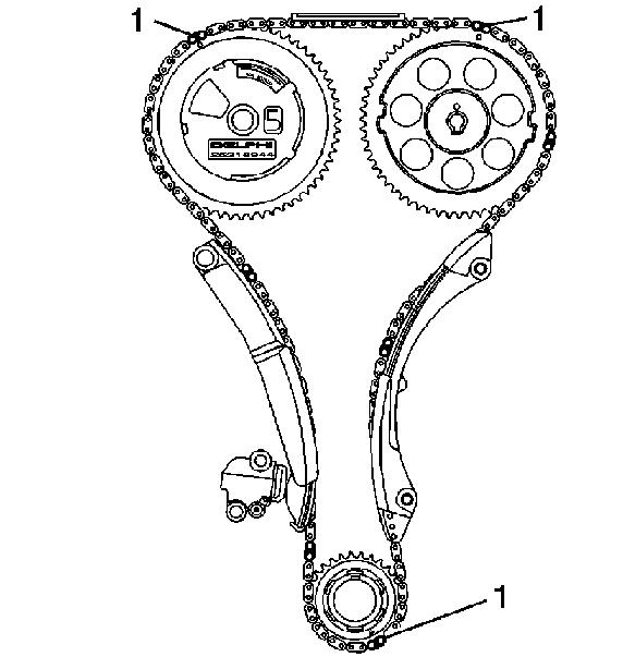

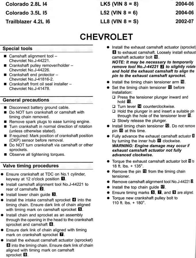

Tengo una camioneta trail blazer motor 4.2L, necesito conseguir el diagrama para ponerla a punto (distribucion), tengo un manual donde no indica los puntos y eslabones de la cadena para ponerla a punto.
agarra ahi compa....................................................................................................

CHEVROLET
CADENA DE TIEMPO MOTOR 2.8L, 3.5L, 4.2L = vin = 8- 6- S 2002-07
    72,9 KB · Visitas: 34.626
    82 KB · Visitas: 5.577

CHEVROLET
GRacias Damian, estos diagramas sirven para Chevrolet modelos
Colorado 2.8 L I4 LK5 vin 8 2004/2006
Colorado 3.5L I5 L52 vin 6 2004/2006
Trailblazer 4.2L I6 LL8 vin S 2002/ 2007
