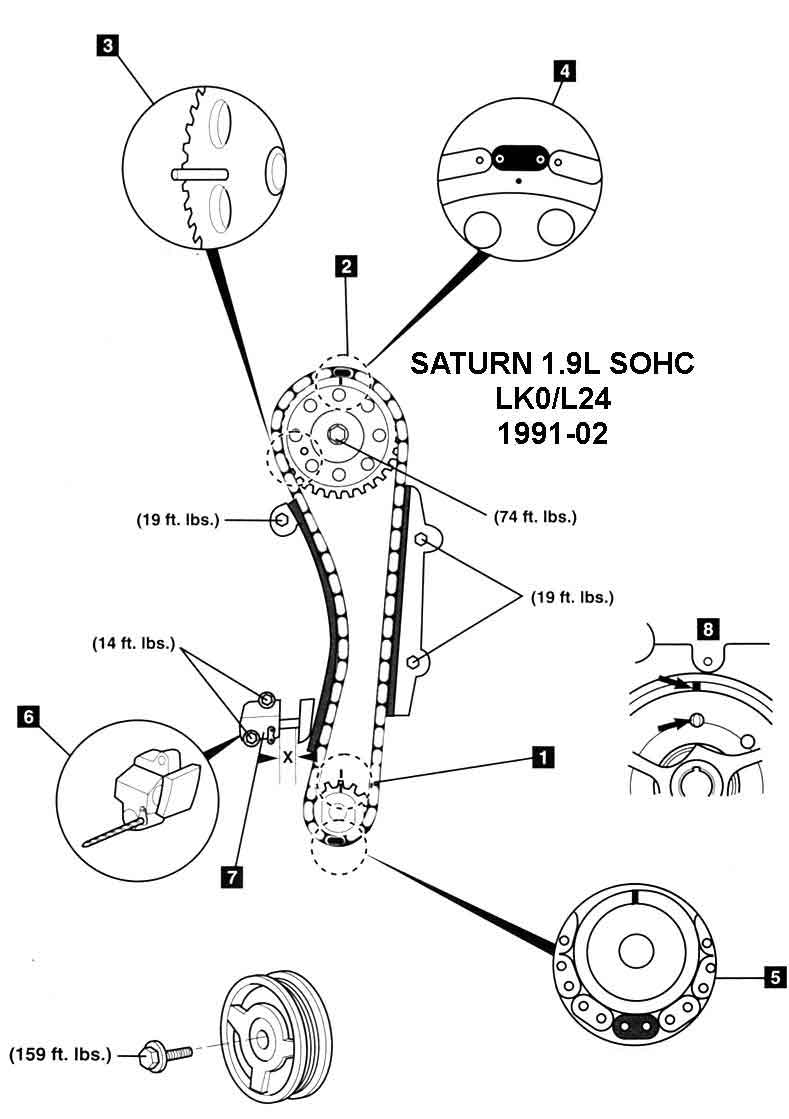

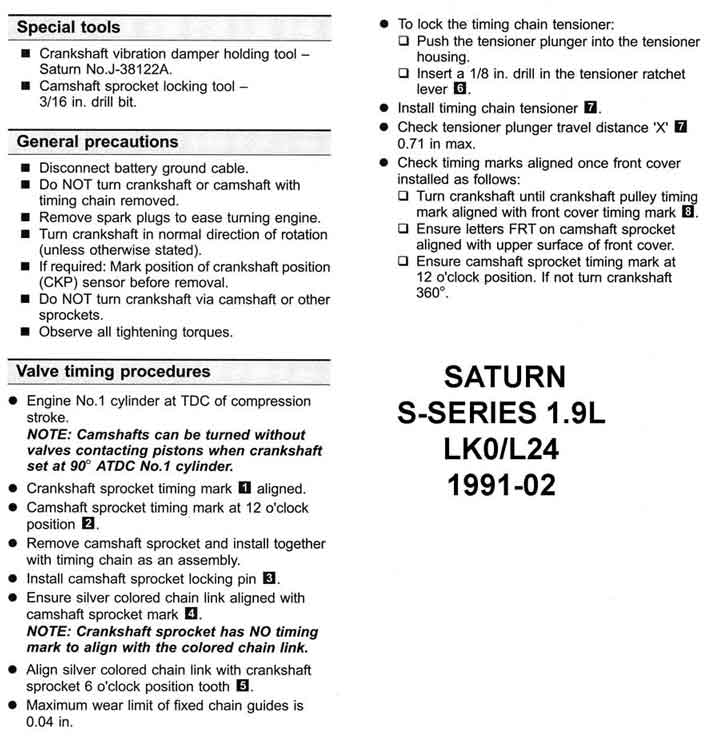

sincronizacion saturn 1.9 96
CADENA DE TIEMPO SATURN 1.9L SOHC 1991-02
Esquema esta adjunto.

gracias por este diagrama pero este es de un arbol de levas ahora si no es mucha molestia quisiera ver uno pero de doble arbol de levas modelo 94 muchas gracias por el interes
