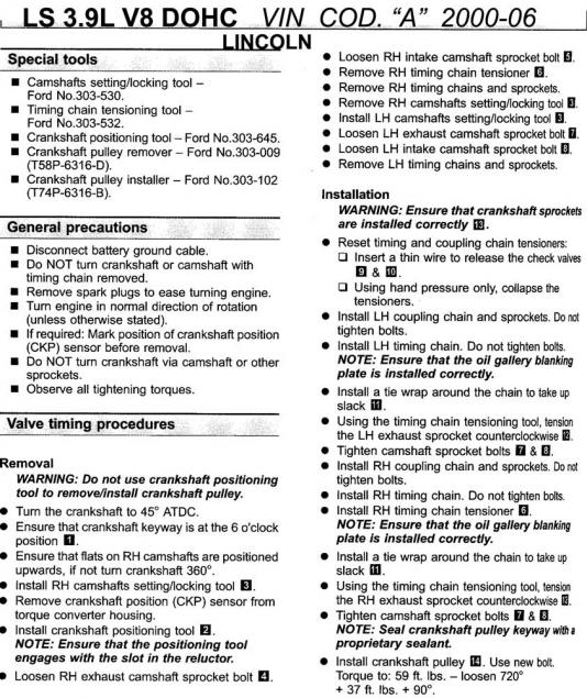

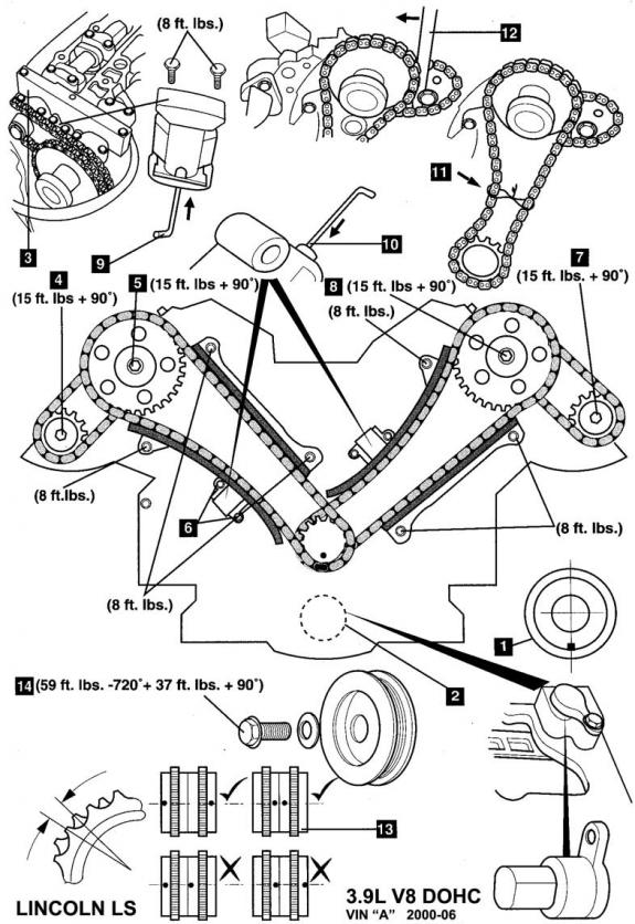

Hola que tal nocesito ayuda para sincronizar una distribucion de un lincoln ls 2001 el motor es 3.9L, 32 valvulas (doble arbol por cabeza) se los agradeceria mucho

Los diagramas estan adjunto:
LS 3.9L v8 DOHC vin cod A 2000/2006
