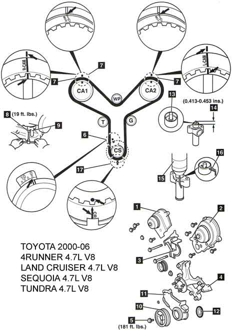

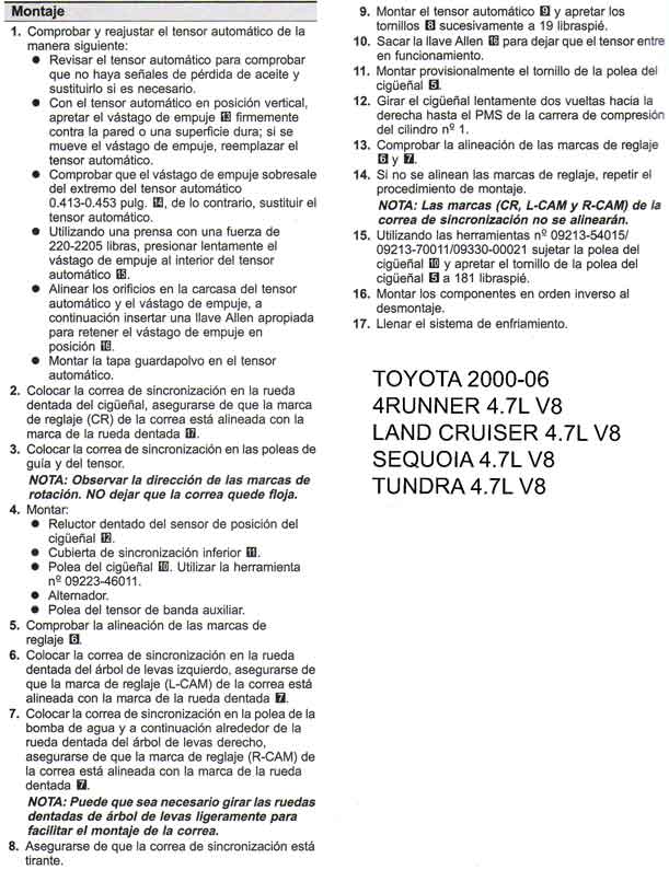

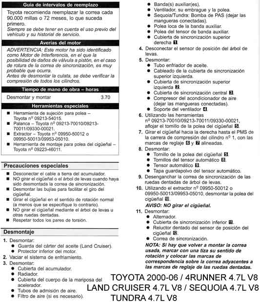

Buenas tardes amigos , saludes desde la florida , Este truck sufrio un recalentamiento y tube que bajar las cabezas y las lleve al machine shop para su rectificacion y le cambiaran los sellos de las valvulas, bueno ya reeintale las cabezas las torquee conforme a su especificacion 24 ft lbs plus 90 and 90 degree. sucede que cuando ya quiero instalar los dos arboles de levas para cada cabeza que son intake a exhaust ahi esta el pegon o la pausa que hago , estos arboles de levas tienen puntos marcados de uno y dos puntos ademas se habla en el manual de un perno de servicio que hay que instalar en el engranaje y dejarlo a 10 grados off ante de sacarlo. .. bueno alguien tiene una idea de todo esto y me diera una idea de como hacer para no llegar a cometer un error . munchas gracias.
